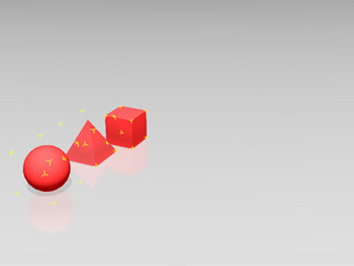

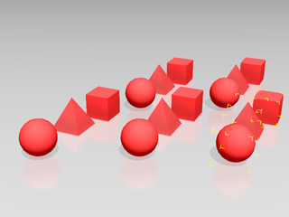

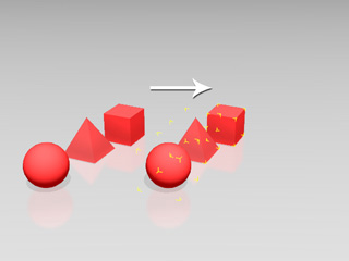

Ctrl キーによるプロップの複製
  1. 複製するプロップを 1 つ以上選択します。
  2. 移動 ( または )、回転 ( または )、スケール ツールなどのオブジェクト変換ツールに切り替えます。
  3. Ctrl キーを押しながら、選択したプロップを移動、回転、または拡大/縮小します。同じプロップが複製されます。
  4. 何度か繰り返して、同じプロップをさらに複製します。

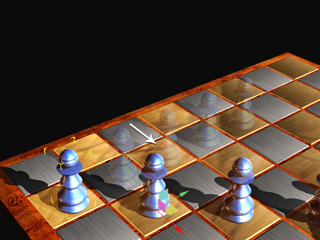

マルチ複製パネルを使用する場合、Ctrl キーを使用して何度もコピーと貼り付けを行う必要はありません。パネルのパラメーターを調整することで、多数の同じプロップを一度に作成できます。この機能は単一のプロップにのみ適用できます。複数のプロップに適用することはできません。

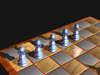

オブジェクトの移動との連携

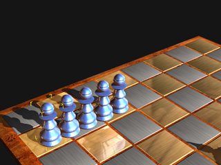

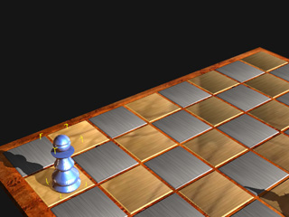

  1. ポーンを選択します。

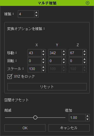

  2. メインメニューバーの編集 >> マルチ複製コマンドをクリックして、パネルを表示します。
  3. 複製数値フィールドで、複製する数を設定します。最小数は 2 です。
  4. 一定のオフセット距離で複製するために、移動X、Y、または Z に数値を入力します。
    移動X が増加します。
  5. または、移動オフセットをドラッグで指定できるように、ギズモモードに切り替えます。
    各ポーンが前のポーンから同じ距離でオフセットされます。
  6. 完了したら、OK ボタンをクリックします。

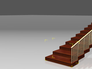

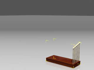

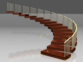

オブジェクトの回転との連携
  1. ステップを選択します。
  4. 複製したステップを適切な位置に並ぶように移動します。
  5. らせん階段を作成するために、複製したステップを回転させます。
    各ステップが前のステップから同じ角度で回転します。

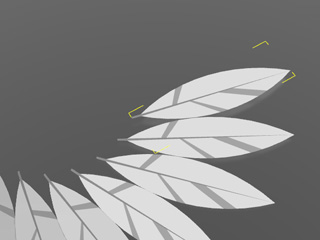

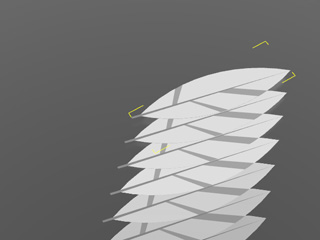

空間オフセットの使用

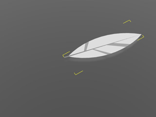

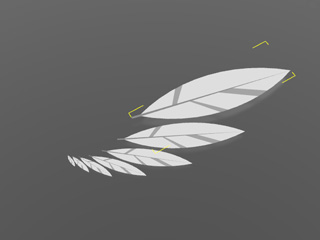

2 つの隣接する複製プロップ間の複製距離、角度、またはサイズ (空間オフセットとも呼ばれます) は、基本的にはユーザーが指定した一定の数値です。ただし、空間オフセットは段階的に増加または減少させることができます。これにより、より幾何学的なグラフィックでプロップを複製できます。
  1. プロップを適用し、それを選択します。
  2. マルチ複製パネルを開きます。
  3. 移動を設定して複製プロップを並べます。

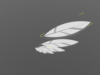

  4. 回転を変更します。
  5. スケールの値を調整します。
    複製したプロップのサイズが縮小します。
  6. 空間オフセットスライダをドラッグして、オフセットの量を増加または減少させます。
    空間オフセットが減少します。
