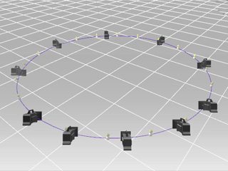

パス上の変換コントローラ
オブジェクトへのパスを選択するときには、独自の位置キーを設定することができません。ダミーオブジェクトにプロップを添付すると、そのダミーオブジェクトがパスに添付されるため、この問題を回避できます。ダミーをプロップの親として使用すると、ダミーがパスをたどるようにしながら、オフセットキーを設定できます。

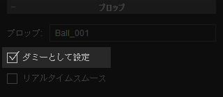

プロップをダミーとして設定
  1. プロップをシーンに追加し、ダミーとして設定を選択します。

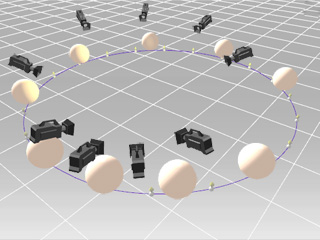

パスへのダミー
  1. カメラが移動するパスを作成します。
  2. ダミーを選択し、パスへのパスを選択します。
  3. ダミーをカメラの親として設定したため、ダミーはカメラと一緒にパスに沿って移動します。
  4. カメラの回転と位置を調整しながら、パス上のダミーの位置キーを設定できるようになります。

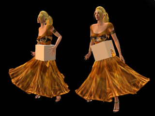

プロップのグループをダミーの親に添付してそれをグループとして移動すると、各プロップの不透明度を調整する必要がなくなるため、時間を大幅に節約できます。
  1. プロップをダミーとして設定します。
  2. いくつかのプロップ (この例ではスカートパーツ) をシーンに追加し、それをダミーに向けて配置します。
  3. プロップを選択し、1 つずつダミーに添付していきます。
  4. アイテムのグループを作成したら、ダミーを選択してキャラクタにリンクすることができます。
  5. オブジェクトを添付されたダミーがキャラクタと一緒に移動するようになります。
