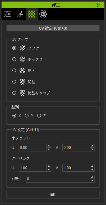

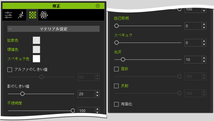

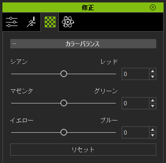

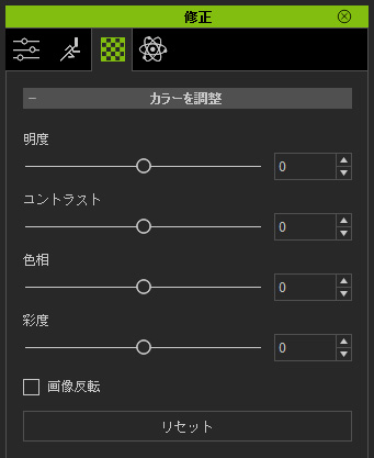

操作可能な設定のリスト
一度にまとめて操作できるマテリアル設定は限られています。それらは以下のとおりです。

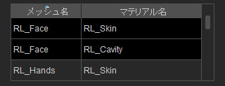

  1. オブジェクトを選択します。(ここでは、G5 キャラクタを使用します)
  2. マテリアルのリストから編集したいマテリアルを選択します。
    注意:

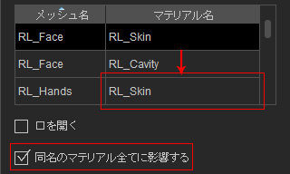

    複数のマテリアルを選択するには 2つの方法があります。
    • Ctrl キーを押しながら、リスト内の異なるマテリアルをクリックします。この方法は、異なるマテリアル名でマテリアルを選択するのに適しています。
    • マテリアルのいずれかを選択し、同名のマテリアル全てに影響するを活アクティブにします。この方法は、同一名称を持つマテリアルだけを調整します。
    *これらの2つの方法は互いに排他的です

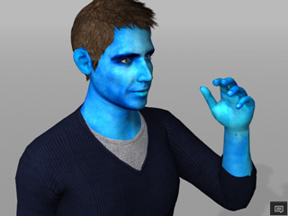

  3. 前のセクションで説明されているように設定を調整します。選択された複数マテリアル、あるいは同一名称のマテリアルが一緒に調整されます。
    注意:
    この作例では、顔と上半身と手の皮膚のテクスチャカラーが一緒に調整されます。
