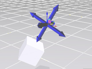

コンストレイントをリジッドボディに適用したら、コンストレイントの位置と角度に制限を設定できます。これを行うと、拘束されたリジッドボディを指定した距離または範囲内で移動または回転させることができます。
移動セクションのコントロールを使用すると、コンストレイントをローカル座標軸に沿って一定の距離範囲内で移動できます。

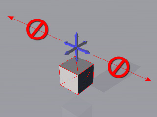

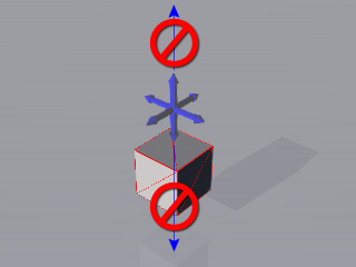

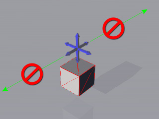

ロック:コンストレイントが指定した軸に沿って移動するのを防ぐには、このボタンをクリックします。
ローカル X 軸がロックされています。コンストレイントはこの軸に沿って移動できません。 |
ローカル Y 軸がロックされています。コンストレイントはこの軸に沿って移動できません。 |
ローカル Z 軸がロックされています。コンストレイントはこの軸に沿って移動できません。 |

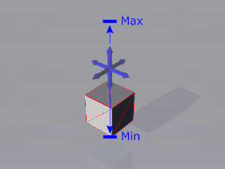

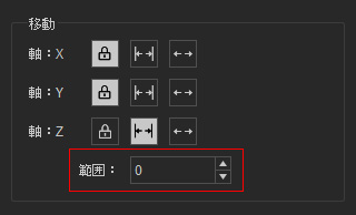

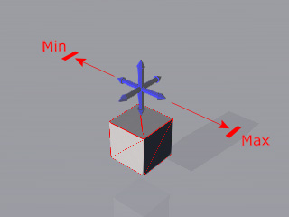

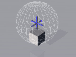

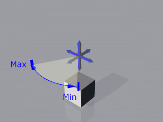

制限:特定の軸に沿って移動する距離を決定するには、このボタンをクリックします。
ローカル X 軸に対して範囲が設定されています。コンストレイントはこの軸に沿ってこの範囲内しか移動できません。 |
ローカル Y 軸に対して範囲が設定されています。コンストレイントはこの軸に沿ってこの範囲内しか移動できません。 |
ローカル Z 軸に対して範囲が設定されています。コンストレイントはこの軸に沿ってこの範囲内しか移動できません。 |

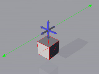

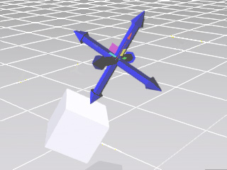

フリー:このボタンをクリックすると、コンストレイントは特定の軸に沿って無限に移動できるようになります。
ローカル X 軸がフリーに設定されています。コンストレイントはこの軸に沿って無限に移動できます。 |
ローカル Y 軸がフリーに設定されています。コンストレイントはこの軸に沿って無限に移動できます。 |
ローカル Z 軸がフリーに設定されています。コンストレイントはこの軸に沿って無限に移動できます。 |

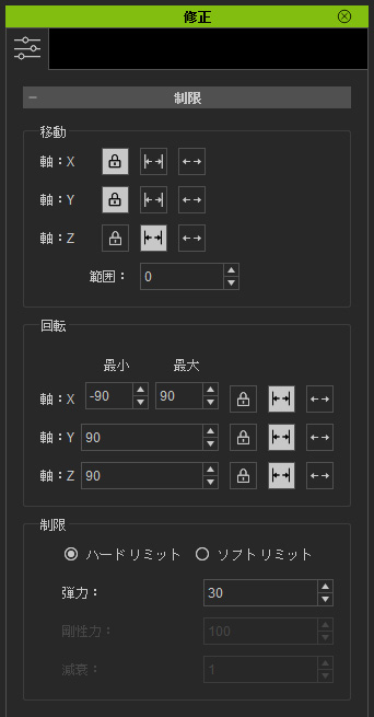

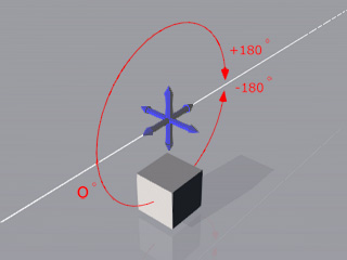

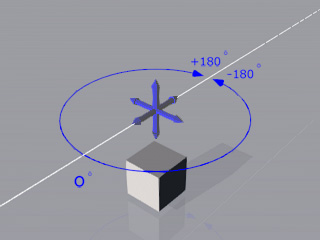

回転セクションのコントロールを使用すると、コンストレイントをローカル座標軸に沿って一定の角度範囲内で回転できます。

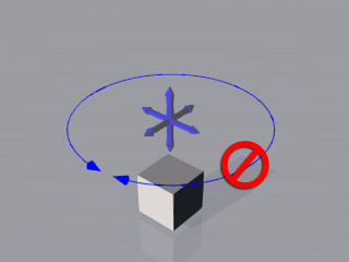

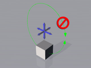

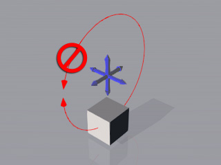

ロック:コンストレイントが指定した軸に沿って回転するのを防ぐには、このボタンをクリックします。
ローカル X 軸がロックされています。コンストレイントはこの軸に沿って回転できません。 |
ローカル Y 軸 がロックされています。コンストレイントはこの軸に沿って回転できません。 |
ローカル Z 軸がロックされています。コンストレイントはこの軸に沿って回転できません。 |

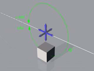

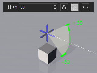

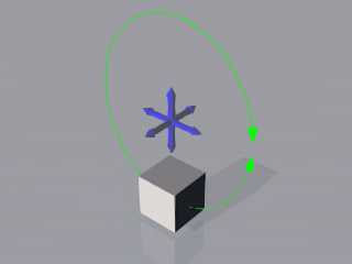

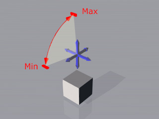

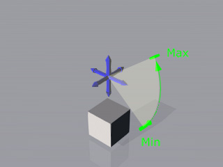

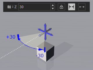

制限:特定の軸に沿って回転する角度範囲を指定するには、このボタンをクリックして最小値と最大値を入力します。
ローカル X 軸に対して範囲が設定されています。コンストレイントはこの軸に沿ってこの範囲内しか回転できません。 |
ローカル Y 軸に対して範囲が設定されています。コンストレイントはこの軸に沿ってこの範囲内しか回転できません。 |
ローカル Z 軸に対して範囲が設定されています。コンストレイントはこの軸に沿ってこの範囲内しか回転できません。 |
注意: |

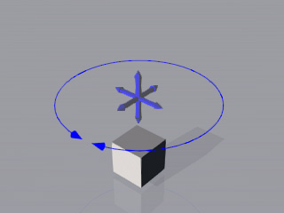

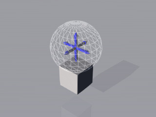

フリー:このボタンをクリックすると、拘束されたリジッドボディは特定の軸に沿って自由に回転できるようになります。
ローカル X 軸がフリーに設定されています。コンストレイントはこの軸に沿って自由に回転できます。 |
ローカル Y 軸がフリーに設定されています。コンストレイントはこの軸に沿って自由に回転できます。 |
ローカル Z 軸がフリーに設定されています。コンストレイントはこの軸に沿って自由に回転できます。 |
注意: |
