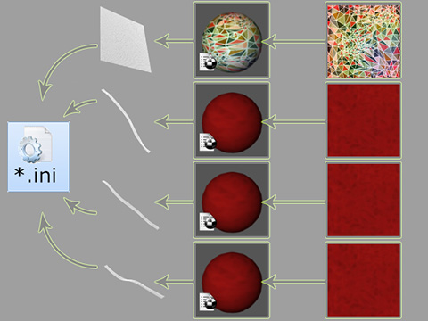

    注意:
    .ini ファイルには以下に示すように、メッシュとマテリアルのマッピング情報と、マテリアルとテクスチャ画像の関係性が記述されています。
    ini ファイル
    メッシュ
    マテリアル
    テクスチャ画像

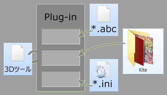

3Dツールのプラグインを用いてマテリアルと Alembic ファイルを統合する
  1. お気に入りの 3D ツールを起動します。
  2. Alembic ファイルをインポートするために作成されたプラグインを起動します。
  3. プラグインの対応するフィールドに、Alembicテクスチャの入ったフォルダ.ini を割り当てます。
    注意:
    プラグイン作成能力を持ったデベロッパー用情報。.ini ファイルはマテリアル対メッシュのマッピングテーブルを提供するもので、これによって Alembic マテリアルの50ステップにわたる適用プロセスをシンプルなワンクリックに削減できます。

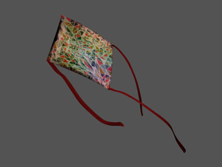

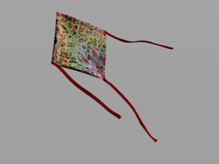

  4. 対象の 3D ツールで、OK をクリックしてアニメーション付きのオブジェクトを再生成します。
