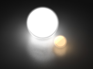

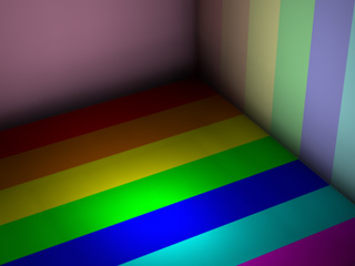

Breites Farbspektrum
Auf Grund der Schwächen der emittierenden Beleuchtung (Schein Textur, Selbstbeleuchtung oder Partikel) beim Einsatz von GI mit hoher Auflösung, empfehlen wir auf Breites Farbspektrum umzuschalten.
Wenn dieses Feld aktiviert ist, liefert die Render Engine für die GI ein breiteres Farbspektrum und es werden mehr Farbstufen und Details im Ansichtsfenster dargestellt. Dabei wird allerdings die Belastung des Systems erhöht.
Breites Farbspektrum = AUS
Die Priorität liegt auf der Systemleistung.
Aussenden ist auf ein kleineres Farbspektrum eingestellt. Dadurch ist die Qualität ist geringer.
Breites Farbspektrum = EIN
Die Priorität liegt auf der Grafikqualität.
Aussenden ist auf ein breiteres Farbspektrum eingestellt. Dies sorgt für optimale Qualität.
