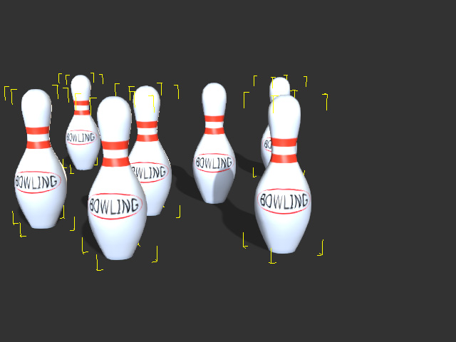

  1. Bereiten Sie ein neues Projekt mit mehreren Objekten vor.
  2. Wählen Sie eines der Objekte.
  3. Klicken Sie den An Objekt ausrichten Button in der Allgemeinen Funktionsleiste.

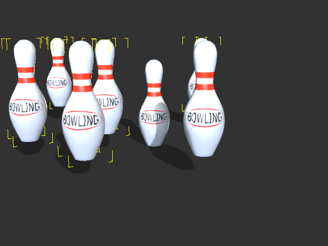

  4. Wenn der Cursor zu einem Auswahlwerkzeug wechselt, wählen Sie ein Objekt für die Zielausrichtung aus.
  5. Aktivieren Sie das Kontrollkästchen XYZ im An Objekt ausrichten Bedienfeld, klicken Sie den OK Button.
  6. Die Ausrichtung des Objekts wird an das Zielobjekt angepasst.

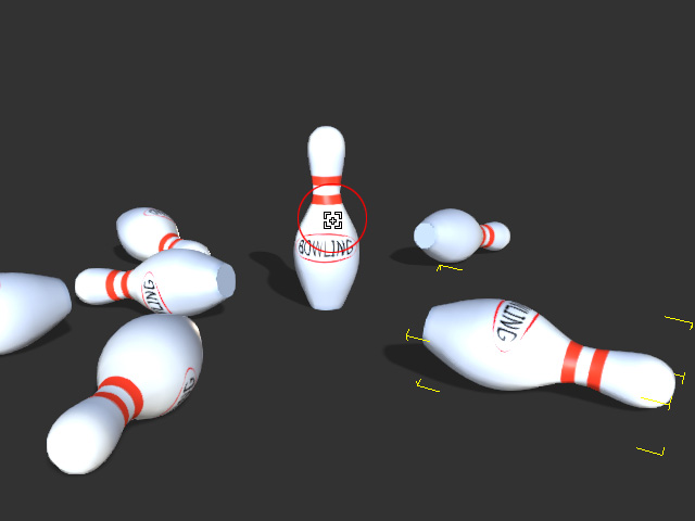

  7. Wählen Sie die anderen Objekte innerhalb der Szene per Mehrfachauswahl aus.
  8. Wiederholen Sie die gleichen Schritte von Schritt 3 bis 5.

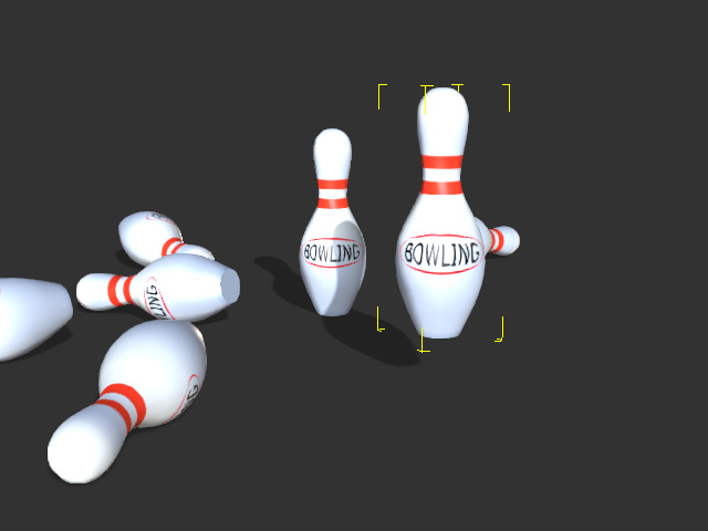

  9. Diese Objekte werden ebenfalls neu ausgerichtet.
  10. Sie können auch die Funktion Ausrichten an X, Y oder Z verwenden, um die ausgewählten Objekte an die Position des Zielobjekts zu verschieben.
