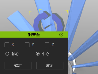

  4. 请确认已选取约束器,并单击一般工具栏上的对齐至...按钮。
  5. 单击风扇组,使成为约束器的对齐目标。对齐至...面板会显示在屏幕上。
  6. 根据重置约束器之需要勾选 X、Y、Z 轴。
  7. 选取中心选项将约束器对齐至风扇之 X、Y、Z 轴中心(依照前一步骤所勾选之方框)。
  8. 如果满意预览结果,点击确定按钮关闭面板。
