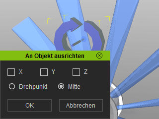

- Stellen Sie sicher, dass die Beschränkung gewählt ist und klicken Sie den Ausrichten an Button in der Allgemeinen Toolbar.
Klicken Sie auf die Ventilatorblätter, um diese als Ziel zum Ausrichten der Beschränkung zu bestimmen. Das Ausrichten an Bedienfeld wird angezeigt.
- Aktivieren Sie die X, Y, Z Achsen, wenn Sie diese zum Positionieren der Beschränkung benötigen.
Nutzen Sie das Mitte Optionsfeld, um die Beschränkung an der Mitte der Ventilatorblätter auf der X, Y oder
Z Achse auszurichten (durch Aktivieren der Felder im vorherigen Schritt).
- Wenn Sie mit der Vorschau zufrieden sind, klicken Sie den OK Button, um das Bedienfeld zu verlassen.
Stellen Sie
das Scharnier als Motor ein. Spielen Sie das Projekt ab, um sich das Ergebnis anzusehen.
