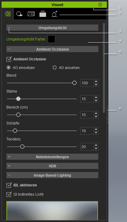

Visuelle Einstellungen
Die Visuellen Einstellungen enthalten anpassbare Parameter zum jeweiligen Objekt.
1
Doppelklicken Sie auf die Überschrift, um das Bedienfeld an- oder abzukoppeln, so dass es über dem Hauptprogramm schwebt.
2
Dieses Bedienfeld enthält vier Registerkarten. Wechseln Sie die Registerkarten, um die visuellen Effekte eines Projektes zu optimieren.
- Atmosphäre Registerkarte:
Zum Ändern des Umgebungslichts, Aktivieren von Ambient Occlusion, Nebel,
HDR (Hoher Dynamikbereich) und IBL (Bild basierende Beleuchtung) Effekten.
- Schatten Map Registerkarte:
Zum Ein-/Ausschalten des Schatteneffekts auf Objekten.
- Toon Shader Registerkarte:
Zum Ein-/Ausschalten des Toon Shader Effekts im Projekt.
- Effekt Registerkarte:
Zur Anpassung der Effekt Vorlagen, die dem Projekt aktuell zugewiesen sind.
3
Jeden Bereich können Sie durch Klicken der +/- Symbole aus-/einklappen.
4
Anpassbare Parameter der Objekte im aktuellen Projekt.
Sie können einen Parameter Wert
für alle Objekte in der 3D Ansicht einstellen.
5
Rechts neben dem Bedienfeld befindet sich ein Scrollbalken.
Klicken Sie darauf und halten Sie die Maustaste gedrückt, um im Bedienfeld nach oben/unten zu navigieren, wenn dieses länger als die Seite ist.
Alternativ können Sie zum nach oben/unten Scrollen auch das Mausrad drehen.
6
Ziehen Sie den Rahmen, um die Breite des Bedienfeldes anzupassen.
