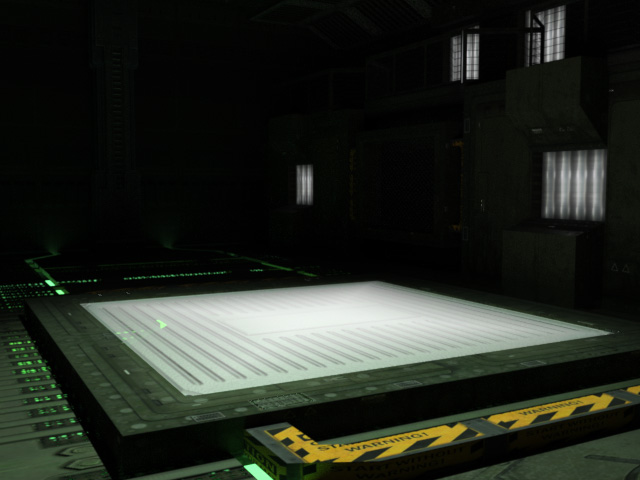

Optional können Sie zunächst eine Szene erstellen.

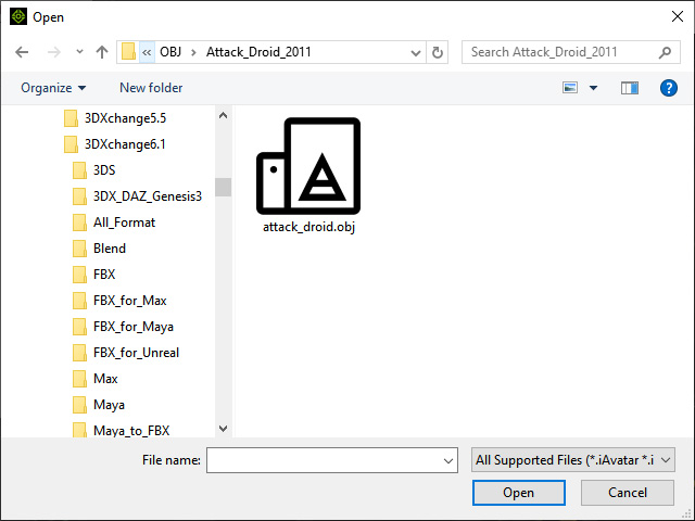

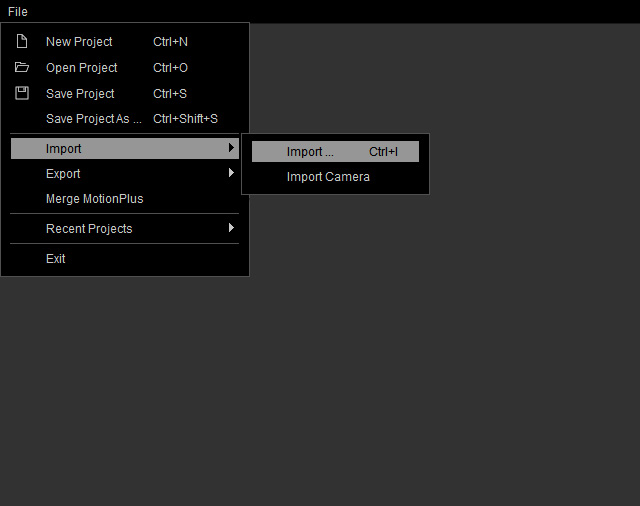

Gehen Sie zu Datei > Importieren > Importieren... (Strg + I).
Wählen Sie eine Datei entweder im OBJ- oder FBX-Format (in diesem Fall eine OBJ-Datei).

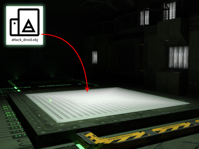

* Sie können die OBJ- oder FBX-Dateien auch per Drag & Drop in das iClone Ansichtsfenster ziehen.

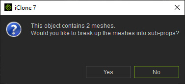

Wenn das Objekt aus mehreren Mesh-Elementen besteht, wird der folgende Dialog angezeigt:

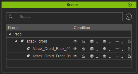

Klicken Sie je nach Bedarf auf die Schaltflächen Ja oder Nein.- Ja: Behalten Sie die ursprüngliche Hierarchie wie in der OBJ- oder FBX-Datei bei.

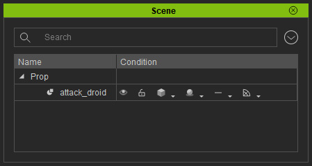

- Nein: Alle Meshes zusammenführen.

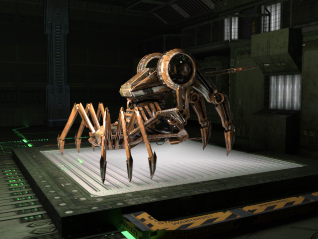

- Das Objekt wird als Requisite in iClone importiert.
