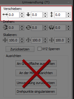

Passen Sie die X, Y, Z
Werte im Abschnitt für die Umwandlung an, so dass der
Charakter in die Mitte der Welt zurückgesetzt wird. Bitte beachten Sie,
dass Sie den An Grundfläche ausrichten, An Mitte ausrichten
oder Umwandlung zurücksetzen Buttons, Nicht
verwenden dürfen, um die Position des Charakters zu ändern.

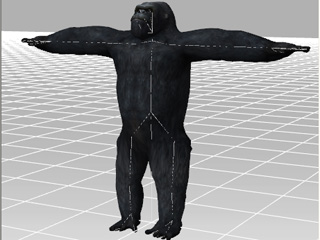

Schritt 2: Einstellen der T-Pose
Da alle iClone Bewegungen (*.iMotion) auf einer T-Pose
basieren, müssen Sie die Pose der Bewegung auf die T-Pose
einstellen, damit keine Versatzprobleme bei den Körperteilen auftreten,
sobald Sie iClone Bewegungen einsetzen.
Benutzerdefinierter Charakter aus einem bekanntem 3D Tool
Wenn Sie das 3D Tool kennen, von dem Sie Ihre Bewegungen erhalten, müssen
Sie nur ein vorbereitetes Profil mit einer fertigen T-Pose für die Bewegung
wählen.
Weitere Informationen erhalten Sie im Kapitel Auto
Einstellung der T-Pose.
Benutzerdefinierter Charakter aus einem unbekanntem 3D Tool
Wenn die Bewegung nicht in einer T Pose startet, müssen
Sie den Winkel jedes Knochens manuell anpassen. Dafür können Sie
die Steuerungen im Knochen Eigenschaft Abschnitt nutzen.
Weitere Informationen über das Einstellen einer T-Pose erhalten Sie im
Kapitel Manuelles
Einstellen der T-Pose.

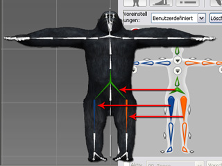

Schritt 3: Mapping von benutzerdefinierten Charakter Knochen auf Menschliche Reallusion Knochen
Das Konvertieren eines benutzerdefinierten Charakters in einen menschlichen
Nicht-Standard Charakter in 3DXchange ist eigentlich ein Mapping
der benutzerdefinierten Knochen auf die Standard Knochen, so dass der Charakter,
wenn die Bewegung eingesetzt wird, gesteuert wird mit den Standard Knochen zu
agieren, für die die Bewegung ursprünglich erstellt wurde.
Mappen Sie in der Registerkarte Knochen Mapping mindestens
15 grundlegende Knochen der Standard Charakter Knochen
auf die entsprechenden Knochen der geladenen Bewegung.
(Das Dummy Bild der Knochenstruktur auf der rechten Seite des Programms ist
die RL Knochen - Reallusion Knochen Struktur).
Weitere Informationen erhalten Sie in den Kapiteln Methode
zur Konvertierung zum menschlichen Nicht-Standard Charakter und
Benutzerdefinierte Knochen-Mapping Methode.

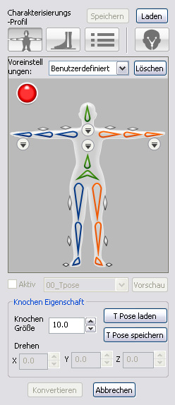

Schritt 4: Feinabstimmung und detaillierte Anpassung von Einstellungen für
Menschliche Nicht-Standard Charaktere und Export

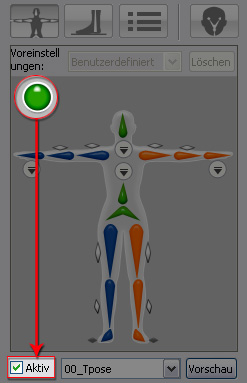

Aktivieren Sie nach Abschluss des Mappings das Aktiv Kontrollkästchen,
so dass die Knochenstruktur der Bewegung durch RL Knochen
gelenkt wird.
Passen Sie in der Registerkarte Eigenschaften das Zentrum
der Gewichtung des Charakters an. Stellen Sie dafür den Hüft
Abstand ein. Passen Sie außerdem die Beine durch Einstellen
von Abstand und Höhe an. Weitere Informationen
erhalten Sie im Kapitel Feinabstimmung
der Pose eines konvertierten Charakters.

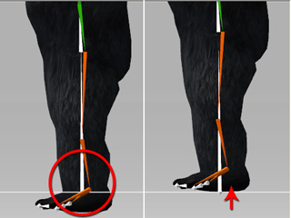

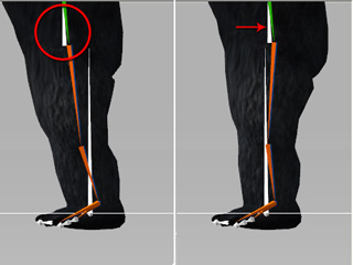

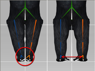

Versetzen Sie die Hüfte, um den Körper
zu strecken.
Heben Sie die Füße des Charakters an.
Setzen Sie die Füße weiter auseinander, um die Beine zu strecken.

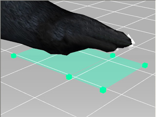

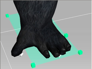

Optional können Sie die
Größe und Position der Kontaktflächen der Boden
Kontakt Funktion (in iClone) für die Hände
und Füße in der Registerkarte Boden Kontakt anpassen.
Die Boden Kontaktflächen für die Hand.
Die Boden Kontaktflächen für die Füße.
