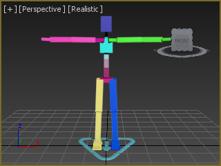

Aktivieren Sie die CAT Funktion, indem Sie das CAT
Objects aus dem Aufklappmenü im Command Bedienfeld
>> Create >> Helpers Bedienfeld auswählen.
Klicken Sie den CATParent Button im Bedienfeld.
Wählen Sie Base Human und ziehen Sie im Arbeitsbereich,
um eine CAT zweibeinige Knochenstruktur zu erstellen.
Setzen Sie die Struktur in die T-Pose.

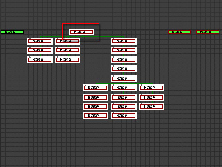

Öffnen Sie das Schematic View Bedienfeld und doppelklicken
Sie auf den Root Knotenpunkt der Knochenstruktur, um die gesamte Struktur
auszuwählen. Überspringen Sie diesen Schritt, wenn Sie den bone-skinned
Charakter in iClone konvertieren möchten.
