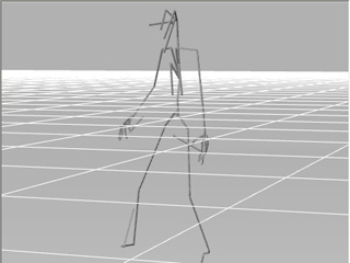

Laden Sie die Charakter Bewegungsdatei in den oben beschriebenen Formaten,
indem Sie die Datei direkt mittels Drag- und Drop in die 3D Ansicht einfügen.

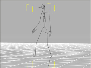

Wenn die Datei kein Charakter Mesh enthält, setzt 3DXchange
zur besseren Betrachtung einen Strichmännchen Charakter ein.

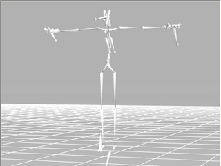

Schritt 2: Eine T-Pose einstellen
Da alle iClone Bewegungen (*.iMotion) auf einer T-Pose
basieren, müssen Sie die Pose der Bewegung auf die T-Pose
einstellen, so dass keine Versatzprobleme bei den Körperteilen auftreten,
sobald Sie diese Bewegungen einsetzen.

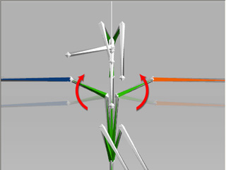

Wenn die Bewegung nicht in einer T Pose startet, müssen
Sie den Winkel jedes Knochens manuell anpassen. Dafür können Sie
die Steuerungen im Knochen Eigenschaft Abschnitt nutzen.
Weitere Informationen über das Einstellen einer T-Pose erhalten Sie im
Kapitel Manuelles
Einstellen der T-Pose.

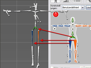

Mappen Sie in der Registerkarte Knochen Mapping mindestens
15 grundlegende Knochen der Standard Charakter Knochen
auf die entsprechenden Knochen der geladenen Bewegung.
(Das Dummy Bild der Knochenstruktur auf der rechten Seite des Programms ist
die RL Knochen - Reallusion Knochen Struktur).

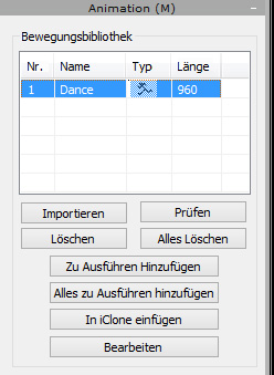

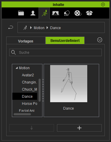

Gehen Sie zum Abschnitt Animation und wählen Sie
die Bewegung im Abschnitt Bewegungsbibliothek.
Klicken Sie den In iClone einfügen Button, um die
gewählte Bewegung einzufügen und sehen Sie sich das Bewegungsresultat
an.

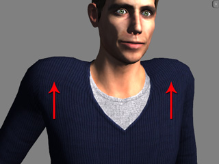

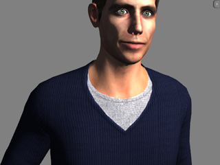

Wenn der Charakter Fehler in der Bewegung zeigt, wie hochgezogene Schultern,
müssen Sie die T-Pose in 3DXchange anpassen.
Die Bewegung verursacht das Hochziehen der Schultern des
Charakters in iClone.
Drehen Sie den Schulter Knochen, um die Bewegung auszurichten.
Die Schultern wurden korrigiert.
