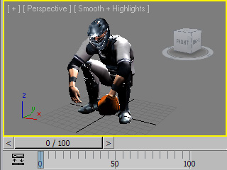

Erstellen eines in Pose gesetzten Charakter Meshs
  1. Fügen Sie einen iClone Charakter in 3DXchange ein.
  2. Klicken Sie den Pose laden Button im Charakter Abschnitt und laden Sie eine Bewegungsdatei (.iMotion).
    (Bitte beachten Sie, dass 3DXchange die Pose in den ersten Time Frame der Bewegungsdatei extrahiert und dann die Pose für den aktuellen Charakter einsetzt.)

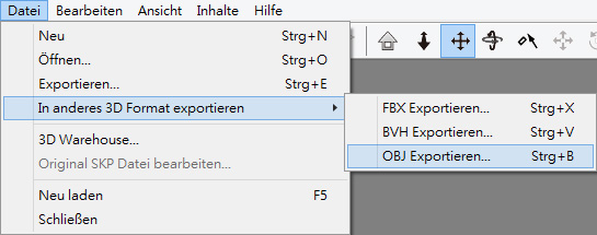

  3. Klicken Sie den OBJ Exportieren... (Schnelltaste: Strg + B) Button in der Werkzeugleiste oder führen Sie den Datei >> In anderes 3D Format exportieren >> OBJ Exportieren... Befehl aus, um das Mesh mit der Pose in eine OBJ Datei zu exportieren.
  4. Laden Sie die Datei in ein 3D Tool (in diesem Fall 3DS Max), welches das OBJ Format unterstützt.

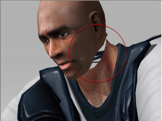

Lücken im OBJ Charakter Mesh beheben
Wenn Sie einen iClone standard Charakter in 3DXchange laden und direkt im OBJ Format exportieren, werden Sie möglicherweise Lücken zwischen den Körperteilen entdecken.

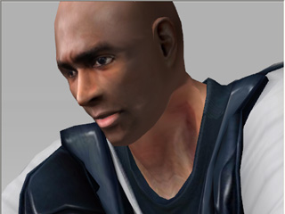

Um diesen Fehler zu beheben und ein nahtloses Charakter Mesh zu erstellen, folgen Sie bitte den nachstehenden Schritten:
  1. Exportieren Sie den Charakter im FBX Format.
  2. Stellen Sie im FBX exportieren Bedienfeld sicher, dass das Körperteile zu einem einzelnen Mesh verbinden Kontrollkästchen aktiviert ist. Klicken Sie den OK Button, um den Charakter zu exportieren.
  3. Laden Sie den FBX Charakter erneut. Setzen Sie wieder die gleiche Pose ein.
  4. Exportieren Sie den Charakter im OBJ Format. Das Problem durch Risse ist behoben.
