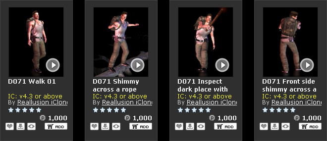

  1. Durchsuchen Sie den Reallusion Marketplace oder iClone Back Stage nach der gewünschten Bewegung.

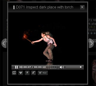

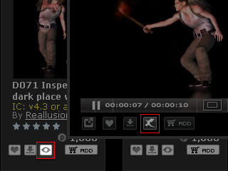

  2. Wenn Sie die Bewegung vorher im Web ansehen möchten, klicken Sie den Play Button, um diese im Player anzusehen.
    Klicken Sie den Play Button.
    Vorschau im Web Player.

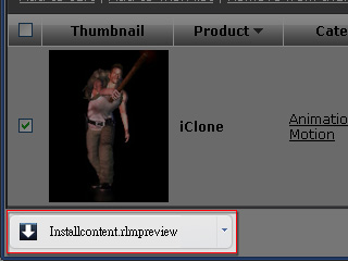

  3. Unten im Player oder unter dem original Miniaturbild finden Sie ein 3DXchange Symbol. Klicken Sie es an.

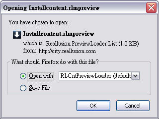

  4. Sie werden aufgefordert, die heruntergeladene Datei mit unterschiedlichen Methoden entsprechend Ihres Web Browsers zu installieren:
    Internet Explorer
    Firefox
    Google Chrome

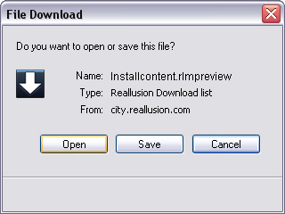

    Klicken Sie den Open Button, um den Download zu starten.
    Klicken Sie zur Bestätigung den OK Button.
    Klicken Sie auf den Button unten links im Browser, um den Installationsprozess zu starten.

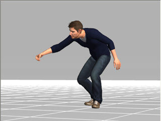

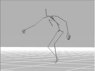

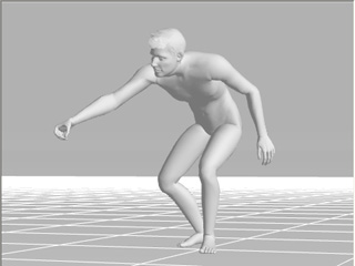

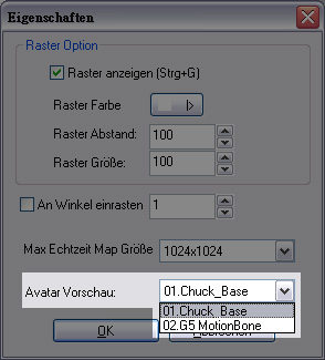

  6. Wenn das Vorschaufenster leer ist oder Objekte enthält, die keine Charaktere sind, lädt 3DXchange den standard Charakter Chuck oder Motion Bone für die Vorschau der Bewegung.
    Verwenden eines standard Charakters, um die Bewegung anzusehen.
    Verwenden eines Motion Bone, um die Bewegung anzusehen.
    Sie können bestimmen, welchen Sie für die Vorschau der Bewegung verwenden möchten, indem Sie die Einstellungen im Einstellungen >> Avatar Vorschau Aufklappmenü ändern.

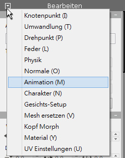

  7. Um die Bewegung, die Sie heruntergeladen haben zu finden, können Sie entweder Animation aus dem Aufklappmenü wählen oder M drücken, um zum Animation Abschnitt zu gelangen.
  8. Wählen Sie eine der Bewegungen in der Liste und klicken Sie dann den Prüfen Button, um die Bewegung anzusehen.
