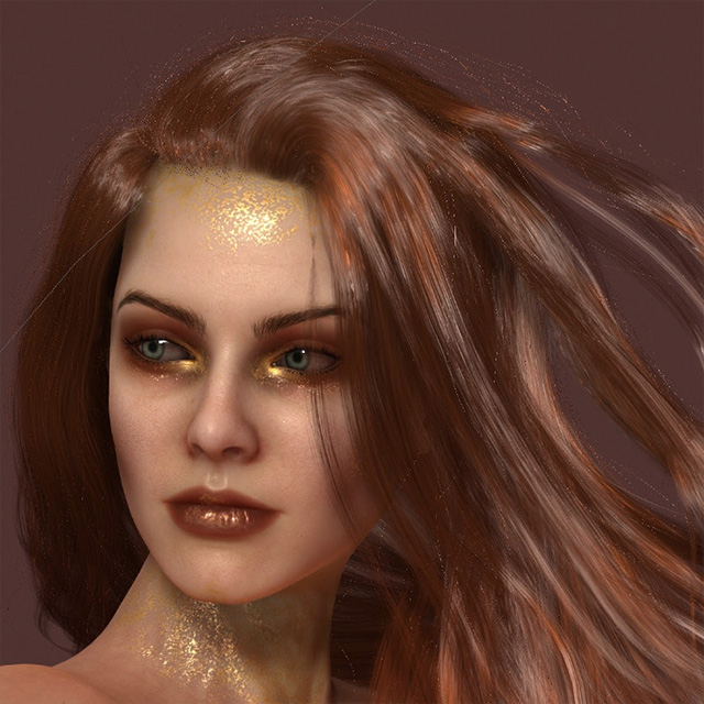

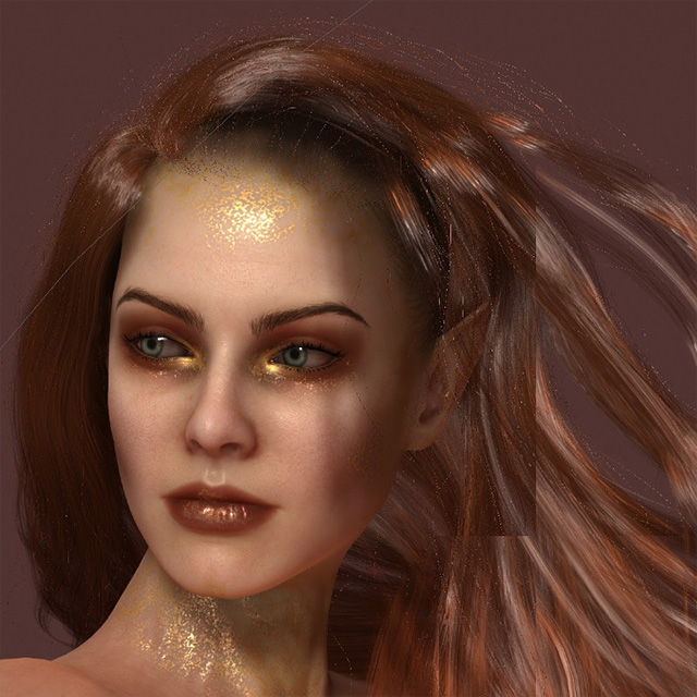

Das Kontrollkästchen Support semi-transparent rendering beyond 4 million pixels hinaus kann verwendet werden, um die semi-transparenten Effekte im Ansichtsfenster zu verbessern.
Support semi-transparent rendering beyond 4 million pixels = EIN |
Support semi-transparent rendering beyond 4 million pixels = AUS oder Nicht-unterstützt |
Das Einschalten dieser Funktion kann gelegentlich dazu führen, dass das Programm aufgrund einer Fehlfunktion des Treibers abstürzt. Wenn ein Programmfehler auftritt, wird diese Funktion automatisch deaktiviert, um weitere Fehler zu verhindern, und muss manuell wieder aktiviert werden.
