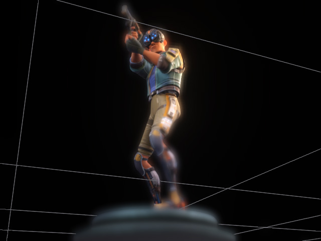

  2. カメラを希望する画角にナビゲートします。

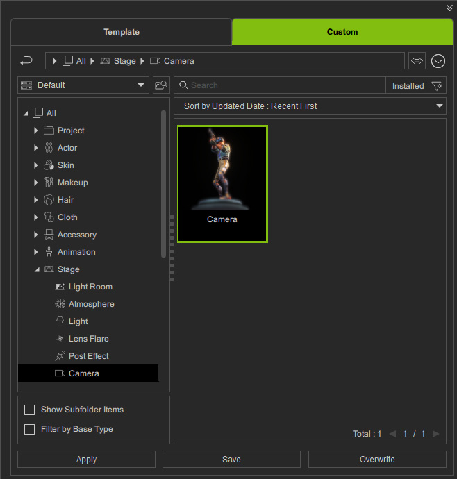

  3. Content ManagerCustom > Camera ライブラリに切り替えます。 Save ボタンをクリックしてカメラをライブラリに保存します。
    * トランスフォーム、被写界深度など、カメラ関連のすべてのデータが保存されます。

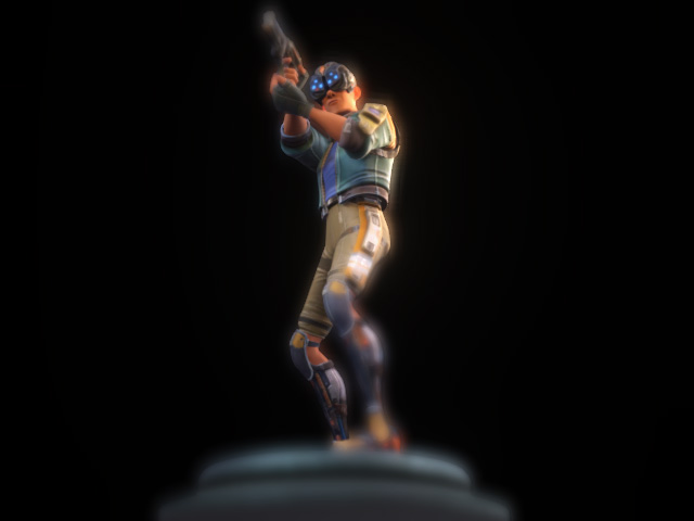

  4. カメラをナビゲートして、被写体を別の角度から撮影します。

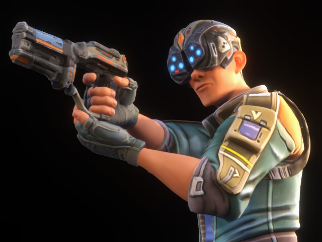

  5. 手順 3 で保存したカメラテンプレートを適用します。 保存したカメラアングルが復元されます。
