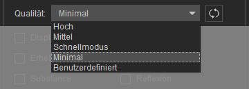

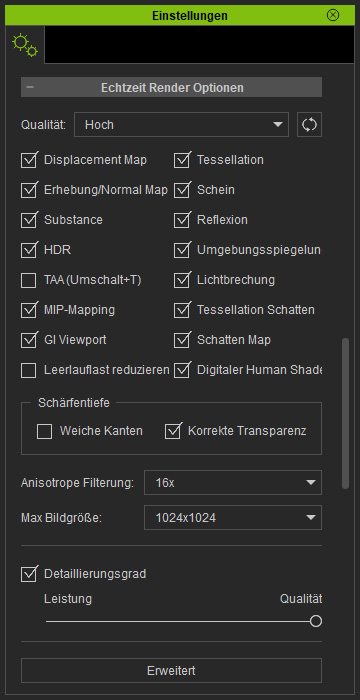

Öffnen Sie das Bedienfeld für die Einstellungen und öffnen Sie die Echtzeit Renderoptionen.
Setzen Sie die Qualität auf Minimal.

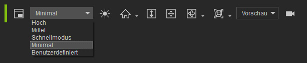

Hinweis:Dieser Modus kann auch über die Werkzeugleiste umgeschaltet werden.

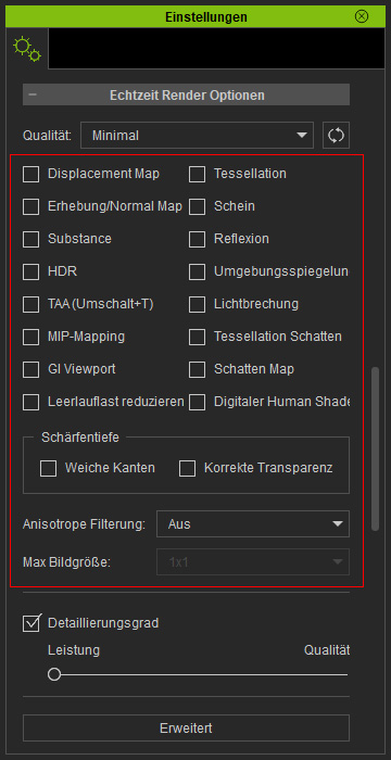

Alle Effekte werden abgeschaltet und die Max Texturgröße für das Echtzeit-Rendering im Ansichtsfenster wird 1 Pixel groß.
