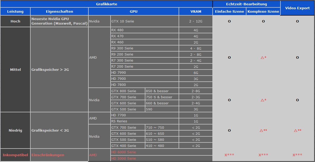

III. Kompatibilität aktueller Grafikkarten mit der iClone Echtzeit-GI
In der folgenden Übersicht finden Sie aktuelle Grafikkarten des oberen, mittleren und niedrigen Leistungssegments und Ihre Kompatibilität mit der Echtzeit-GI in iClone:
- Grafikkarte
- * Für komplexe Szenen wird das Abschalten der GI Ansicht empfohlen, um eine ruckelfreie Bearbeitung zu gewährleisten.
- ** Je nach Projektgröße und Auslastung des Grafikspeichers kann das Laden komplexer Projekte zu Programmabstürzen führen.
- *** Alle GI Funktionen sind in iClone deaktiviert, auch in der Bild- und Videoausgabe.
Hinweis:Genauere Spezifikationen der Grafikkarten finden Sie auf den Webseiten der Hersteller NVidia und AMD.

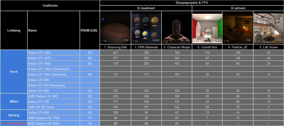

- Ergebnisse des Leistungstests
Hinweis:
- Nicht zu verwechseln mit den in iClone angezeigten FPS Angaben, deren Höchstwert 60 FPS beträgt.

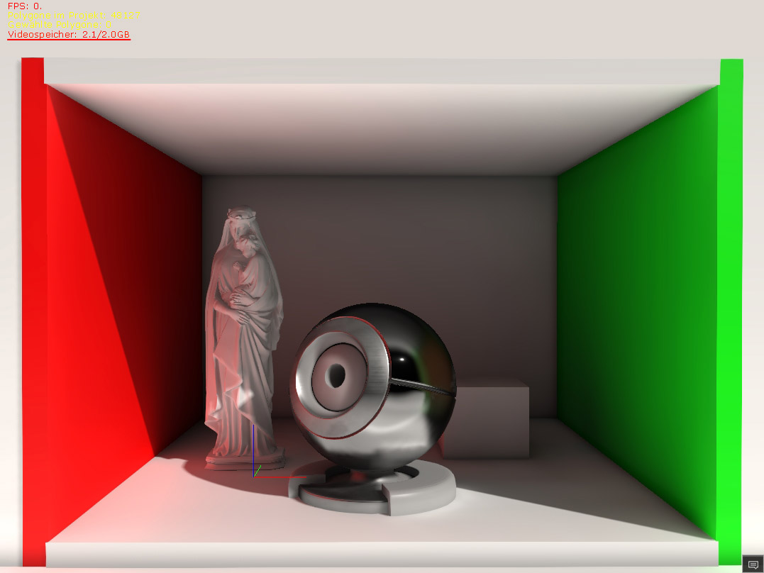

Auslastung des Videospeichers
Da VXGI viel GPU Speicher benötigt, wird, wenn nicht ausreichend Speicherkapazität zur Verfügung steht, der Systemspeicher genutzt (in diesem Fall können sich die FPS in iClone halbieren)
Wenn die Speicherbelastung die Kapazität überschreitet, wird iClone möglicherweise unverzüglich geschlossen. Daher bieten wir Ihnen ein Tool zur Ermittlung der Videospeicher Auslastung:

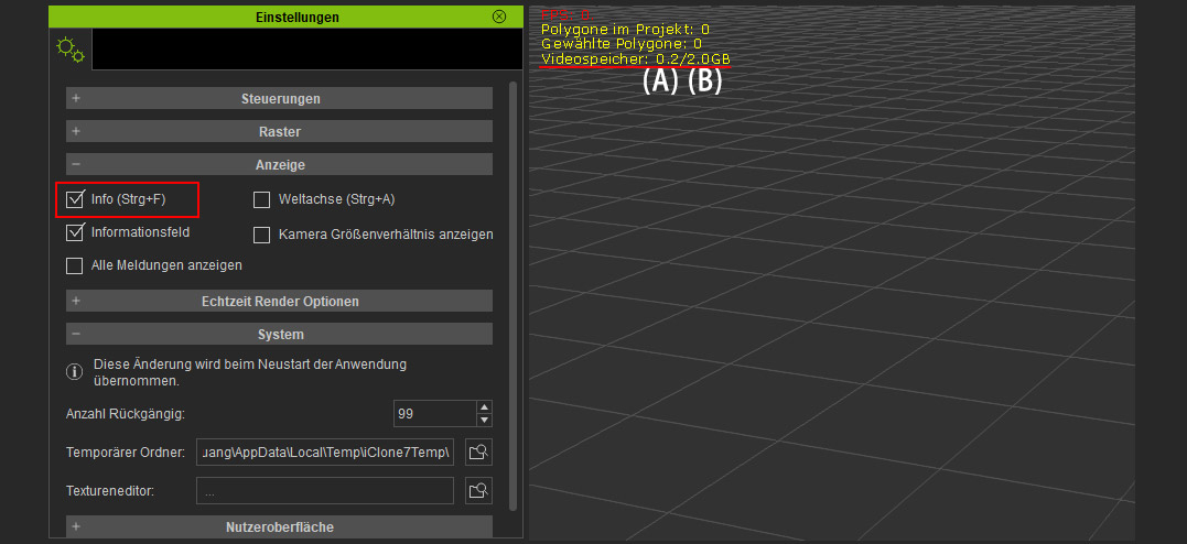

HUD (Heads Up Display) für "FPS" und "Verwendeten Videospeicher" öffnen
- Verwendeter Videospeicher
Die neue Funktion zum verwendeten Videospeicher hilft Ihnen dabei zu prüfen, wie viel Speicher von iClone verwendet wird.- Aktivieren Sie die "Info" Anzeige
- Aktivieren
Sie Einstellungen > Anzeige > Info (Strg+F),
um auf die Information zur verwendete
Speicherkapazität zugreifen zu können.
Von iClone verwendeter Videospeicher .
Gelber Text: Der verwendete Videospeicher ist im Bereich dessen, was die Grafikkarte zur Verfügung stellen kann.
Roter Text (wie nachstehend gezeigt): Der Speicherverbrauch liegt über dem, was die Grafikkarte zur Verfügung stellen kann.
- Gesamtumfang des Videospeichers.
