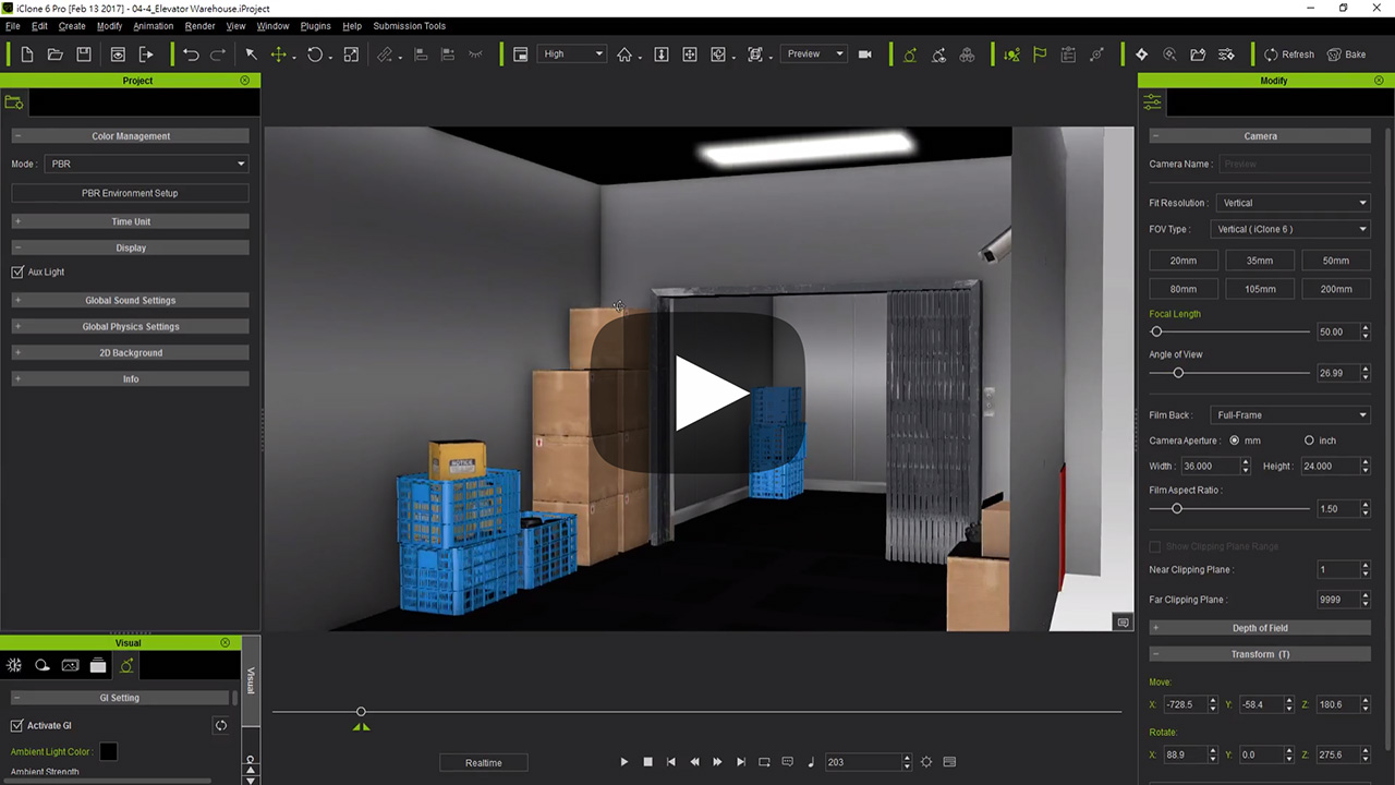

Einsatz des Zusatzlicht Modus
Das Zusatzlicht eignet sich, wenn es sich bei den Lichtquellen ausschließlich um emittierende Objekte (leuchtende Materialien, Selbstbeleuchtung, Partikel) handelt und die ganze Szene dadurch dunkel wird.
Wenn es Lichteffekte gibt, welche die Leistung verringern und Sie an Ihrem Projekt ohne Lichtquellen arbeiten möchten, können Sie den Einsatz des Zusatzlichtes Lichtes erwägen.
Wenn GI Einstellungen vorgenommen wurden, aber der GI Hauptschalter vorübergehend ausgeschaltet werden muss, um bei der Animationsbearbeitung eine bessere Leistung sicherzustellen:
- Wenn das Standard Ausrichtungslicht aktiviert ist, wird es zur einzigen Lichtquelle und alle anderen Lichter werden vorübergehend deaktiviert.
- Diese Funktion wirkt sich nur auf das Echtzeit Rendering im Ansichtsfenster aus, hat jedoch keinen Einfluss auf das finale Rendern von Bildern oder Videos.
Kein physikalisches Licht in der Szene
Das Zusatzlicht ist eingeschaltet
