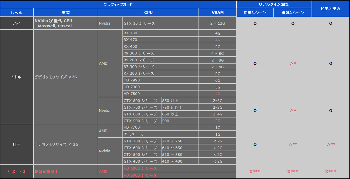

III. iClone リアルタイム GI 対 グラフィックカード

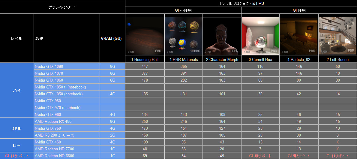

現在のグラフィックスカード市場は 3つのレベルに分けることができます。 次の図は、テストシナリオと FPS データを示しています。
  • グラフィックスカード一覧
    • * 複雑なシーンでスムーズな編集を行うには、GI ビューポートをオフにすることをお勧めします。
    • ** 複雑なプロジェクトを読み込む際に iClone がクラッシュする場合、システム/ビデオメモリが枯渇している可能性があります。
    • *** GI 関連の機能は iClone では完全に無効になっており、ビューポートまたはエクスポート用の GI はレンダリングされません。
  • パフォーマンステスト結果

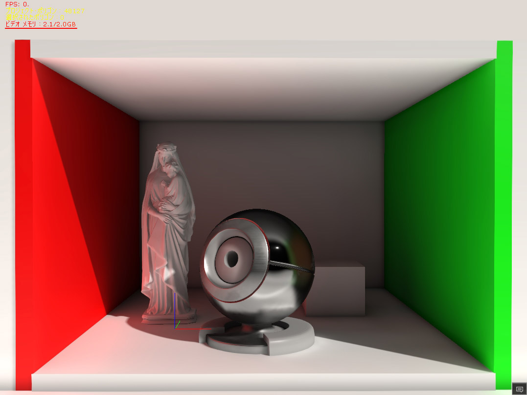

ビデオメモリ使用量
VXGI は大量の GPU メモリ搭載を前提にしているので、効率が悪いと判断した場合はシステムメモリを消費し始めます。(この時点で iClone の FPS は半減することがあります)
メモリ負荷が容量を超えると、iClone が直ちにシャットダウンする可能性があります。 このためビデオメモリ使用量を検出するためのツールが提供されています。

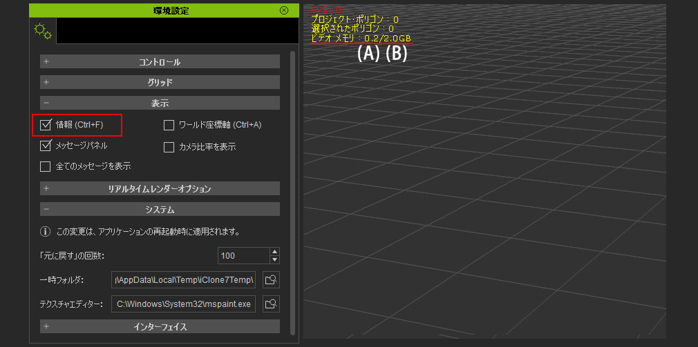

FPS と「使用済みビデオメモリ」の HUD (Heads Up Display) へのアクセス
  • 使用中ビデオメモリ
    新しい「使用中ビデオメモリ」情報は、iClone が使用しているメモリ量を確認するために提供されています。
    • 「情報」表示をオンにする
    • 環境設定 > 表示 > 情報 (Ctrl + F)をチェックして、使用ビデオメモリにアクセスします。
      1. iClone が現在使用しているビデオメモリ量。
        テキストが黄色: メモリ使用量は、ビデオカードが提供できる範囲内です。
        テキストが赤色(下図参照): メモリ使用量は、ビデオカードが提供できる範囲を超えています。
