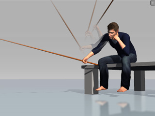

安裝 Mocap Device Plug-in(動態捕捉裝置外掛程式),並熟悉操作的方式後,就可以將 iClone 角色連結到真人,利用真人的身體來控制角色的動作,甚至直接將動作錄下來。
但有時您會需要分次來錄製不同身體部位的動作。尤其是想在現有的姿勢上,增加某些部位身體部位的動作,例如,主播的雙手動作,或在湖邊釣魚時想要雙腳踩水。

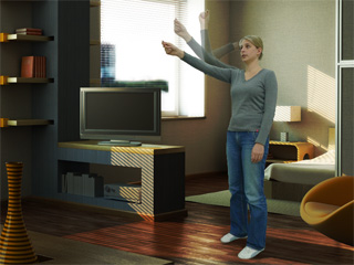

  6. 按一下錄製 按鈕,接著壓下空白鍵開始錄製(快速鍵:Alt + 空白鍵)。
    真人動作。
    只有右手接收到動作資料。

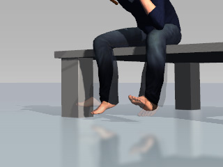

  8. 選擇其他身體部位。
  9. 再次預覽與錄製。

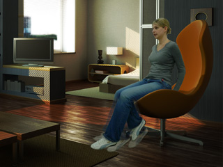

    真人動作。
    雙腳接收動作資料。

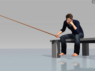

  10. 請重覆這些步驟直到動作一層層的加到角色上。如此就可以製作自訂的動作。
