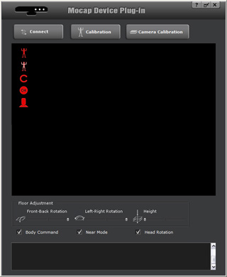

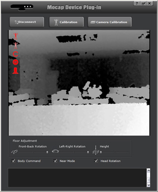

  1. 按一下 桌面圖示啟動 Mocap Device Plug-in
  2. 按一下 Connect 鍵,連結到 Microsoft's Kinect Sensor,開始接收資料。

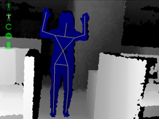

  3. 請注意視窗左上角有四個紅色圖示。只有當四個都變綠色後,才能開始正常使用。

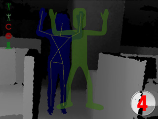

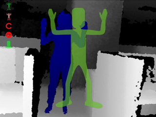

  4. 移動到感應器正前方 2.5 到 5 公尺遠的位置。面對攝影機。當攝影機偵測到您時,會看到一個綠色的假人,請跟著擺出一個 H 姿勢。
    一旦偵測到您,您的身體會變藍或紫色。第一個圖示也會轉成綠色。

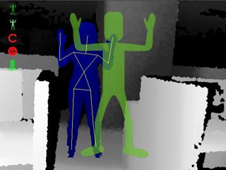

  5. 當動態補捉裝置外掛程式計算完骨架後,第二個圖示會變綠色。
    您的身體也會套上一個骨架。

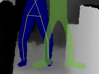

    註:骨架結果最佳化
    • 如果要讓虛擬角色有最佳的腳部控制結果,強烈建議您如綠色假人一樣稍稍半蹲,讓大腿與小腿的長度能被精確的計算。

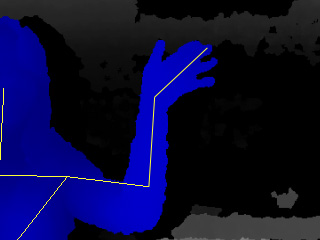

    • 因為此外掛程式只會捕捉前臂及脖子的移動,所以無法捕捉手腕和頭的動作。然而,如果您的作業系統是 Microsoft Windows 7 或以上版本,且已安裝 Microsoft's Kinect Sensor,則手腕和頭的動作皆可偵測並捕捉到。
    一般偵測結果
    手腕和頭的動作在已安裝 Microsoft's Kinect SensorMicrosoft Windows 7 作業系統(或以上)中偵測得到。

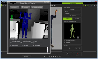

  7. 當三個圖示都呈現綠色,外掛程式會開始倒數計時。此時請維持姿勢不動。
    維持姿勢不動,等待倒數結束。
  8. 倒數結束後,OK 圖示會呈現綠色。就可以移動身體讓外掛程式捕捉您的動作。
    請開始動作。您的動作就會被捕捉下來。

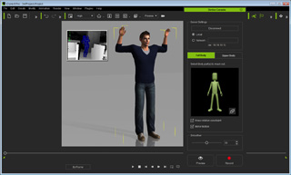

  9. 請至 iClone,啟動動態捕捉裝置,再使用預覽 錄製 鍵,由 Mocap Device Plug-in(動態補捉裝置外掛程式)捕捉動作。
    註:捕捉結果最佳化
    • 如果您獨自使用 iCloneMocap Device Plug-in(動態補捉裝置外掛程式),就可以利用體感控制功能以遙控方式開始/停止預覽錄製程序,而無需按下空白鍵
