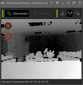

  2. 按一下 Connect 按鈕,由景深攝影機開始接收動作資料。

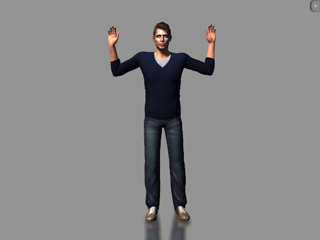

  3. 面對景深攝影機。擺出 H 站姿。更多相關資訊,請參閱使用 Mocap Device Plug-in - Xbox 360使用 Mocap Device Plug-in - Xbox One 兩節。
    基本 H 站姿
    建議的 H 站姿 - 能確保捕捉到最佳動作資料。
    註:
    H 姿勢的優點:
    • Device Mocap Plug-ins 可以決定骨架關節最佳位置以捕捉較佳動作。
    • 攝影機紅外線不應被任何肢體遮蔽。
  4. 維持姿勢,直到外掛程式完成倒數。您的肢體動作就能轉成動作資料,傳送至外掛程式。

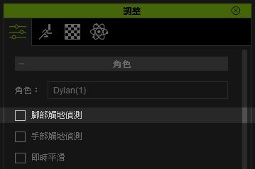

  1. iClone 中套用並選取角色。強烈建議您關閉角色的腳部觸地偵測功能,以便從 Mocap Device Plug-in(動態補捉裝置外掛程式)接收的腳部動作能夠最佳化。

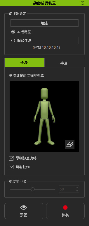

  2. 按一下調整面板 >> 動態標籤頁上的動態捕捉裝置 按鈕。
  3. 按一下連線 鍵,將 iClone 連接到外掛程式,並且開始接收動作資料。
  4. 根據安裝 Microsoft's Kinect Sensor 的位置,您可以選擇:
  5. 在假人面板中選擇想要捕捉動作的身體部位。請參閱多層次捕捉一節以取得更多詳細內容。
  6. 按一下預覽 鈕,再按一下空白鍵,預覽虛擬角色所表演的真人動作(快速鍵:空白鍵)。
  7. 按一下錄製 按鈕,接著壓下空白鍵開始錄製(快速鍵:Alt + 空白鍵)。

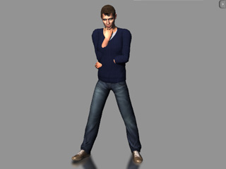

    • 如果手臂太靠近或交疊到身體前面,會造成虛擬角色的手臂穿過身體。請保持手臂離身體一定的距離,以得到最佳動作結果。
    手臂緊靠身體前方交叉。
    手會穿過身體。

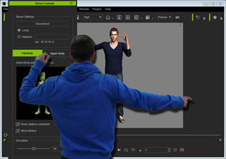

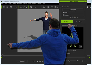

以鏡射動作模式使用 Mocap Device Plug-in(動態補捉裝置外掛程式)
依預設,角色各身體部位動作是來自於您的肢體動作。因此,當角色面對您,而您動了右手時,角色也動它的右手,有時會造成困惑,尤其是當您需要和場景中的道具互動時,此種困惑更為明顯。因應此一情況,就可以使用「鏡射」功能。
鏡射 = 關閉
勾選鏡射動作方框,就可以像照鏡子般的控制角色。
鏡射 = 開啟
