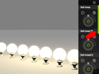

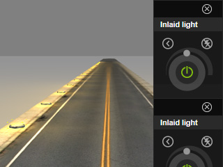

利用單一選單控制多重光源(6 新)
使用 Light Tool(打光工具) 一節中,您可以用一個控制選單操控一盞燈光道具。如果套用了很多燈光道具,那麼就會有很多控制選單,全都堆疊在預覽視窗右側,必需要用垂直捲軸才能看見全部選單。依照本節下列步驟,您就可以僅僅使用單一控制選單,控制多重燈光。

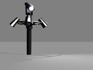

利用單一選單控制多重自訂光源
本節中,已套用一個內建的 Light Tool(打光工具)道具。其它自訂燈光將用其控制選單進行操 控。

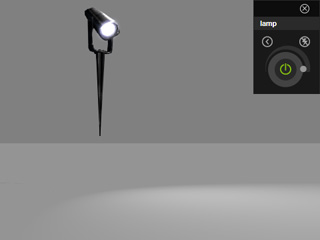

  1. Light Tool(打光工具) 素材庫中套用任一範本。 附著的燈光控制選單會顯示在預覽視窗的右上角。

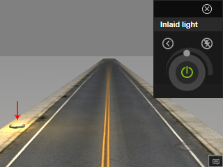

  2. 套用其它預備好的道具。

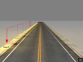

  3. 將四盞自訂燈光置於新增道具之適當位置,再將他們附著至該道具上(或是其子道具上)。

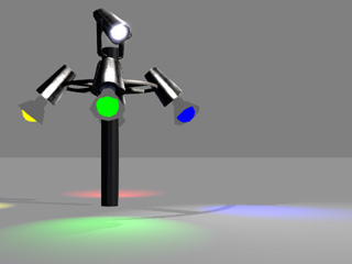

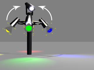

  4. 選取自訂燈光(或是其上一層的父項目)然後將它們附著至 Light Tool(打光工具)

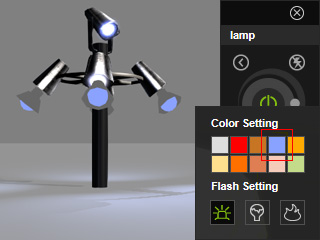

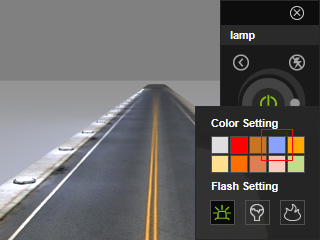

  5. 調整 Light Tool(打光工具)控制選單中的 控制項。場景中每盞燈都會受控。
