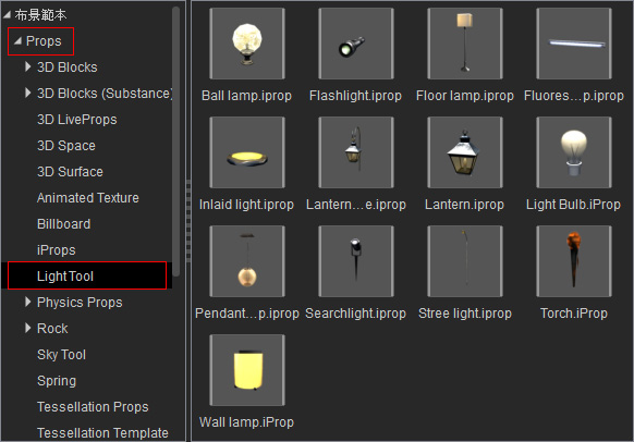

Light Tool(打光工具)素材庫中,可以找到數個附有燈光的道具。這些燈光是透過 Lua Script 語言操作,讓每個燈光擁有自己的操作面板。您無需透過調整面板來調整燈光的基本設定,例如顏色和強度。
使用 Light Tool(打光工具)

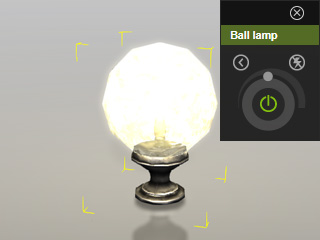

  1. Light Tool(打光工具)素材庫中套用任一範本。 附著的燈光控制選單會顯示在預覽視窗的右上角。
    註:
    1. Close Panel(關閉面板):按下此按鈕關閉控制面板。

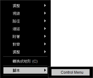

      重新打開面板,請在道具上按右鍵然後選取 Script >> Control Menu 命令重新開啟之。
    2. Flash On/Off(閃爍開/關):按下此按鈕開啟或關閉燈光閃爍行為。
      您可以在 Properties(屬性)面板中決定閃爍模式。
    3. Properties(屬性)按下此按鈕顯示詳細屬性,例如燈光顏色或閃爍模式。
      Flash Setting(閃爍設定)
      • :燈光以規則頻率自動明滅。
      • :光線以壞掉光源方式隨機明滅。
      • :光線隨機調整加乘強度值以模擬火光閃爍情境。
    4. Dimmer(調光器)拖曳旋鈕提高或降低光線強度。
    5. On/Off(開啟/關閉):按下此按鈕開啟或關閉燈光閃爍行為。

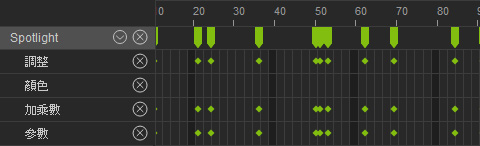

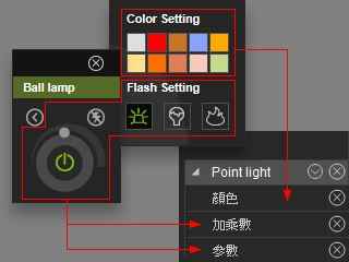

  4. 所有改變都會即時綠製至光源所屬軌道中,包括調整顏色加乘數參數軌。
    註:
    顏色設定會錄製進顏色軌,而其它調整則是錄進加乘數軌。

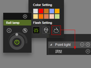

    閃爍造成的光源位置調整會錄製進調整軌。
