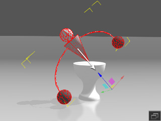

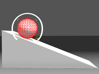

當一個剛體旋轉時,它的邊界模型決定了碰撞、彈性與摩擦力的屬性。但它也同時受到重心中心點的影響。直到邊界模型透過改變狀態成靜態物件前,該物件會被重力牽扯落下。

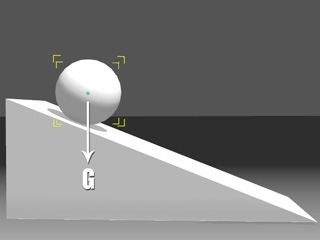

物件的邊界模型產生摩擦力、碰撞及彈跳。

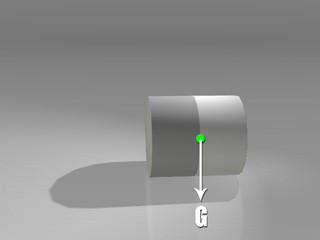

重力強迫重心中心點牽扯物件落向地面。

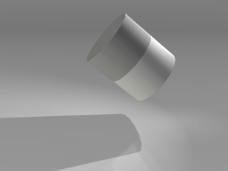

  1. 套用圓柱體。旋轉並且設定為動態剛體。

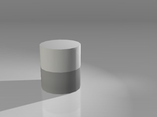

    播放以模擬物理動態時,會期望圓柱如下圖所示地落在地板上:

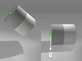

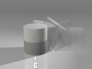

  2. 播放以開始模擬物理動態。可以發現圓柱站立起來而非倒在地上。
    真實的模擬情況。

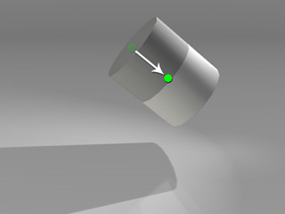

  3. 若要修改這問題,可以將重心中心點設到圓柱的正中心。
    移動重心中心點至物件正中心。

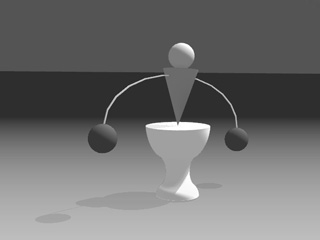

重置重心中心點 - 製作平衡玩具

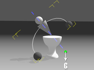

雖然當重心中心點不在正中心時會讓旋轉看來笨拙,但卻可以利用它來製作平衡玩具。

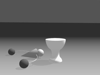

因為預設重心中心點是位在物件正中心或是底部,這會造成物件直接倒下。

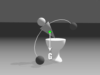

重心中心點在物件中心。
重力拉動物件重心中心點。
物件倒下。

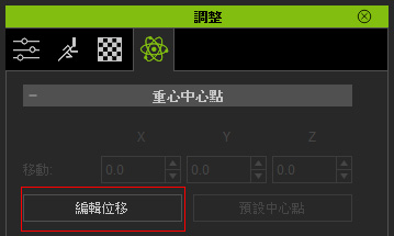

  3. 壓下重心中心點區段中的編輯位移按鈕。
  4. 輸入數值至 X、Y 及 Z 欄位,以移動重心中心點至低於道具之底部。

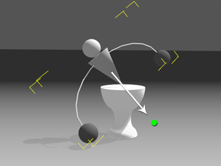

    重力方向與物件藍軸產生偏斜角度。
    中心點矯正物件方向與偏斜角度。
