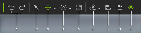

Allgemeine Toolbar
Die Allgemeine Toolbar wird zur Bearbeitung von Position und Drehung von Objekten genutzt, um Objekte auszurichten und Keys zum Zeigen oder Verbergen von Objekten zu setzen.
1
Rückgängig/Wiederholen
Klicken Sie diese beiden Buttons, um die letzte Aktion rückgängig zu machen (Strg + Z) oder zu wiederholen (Strg + Y).
2

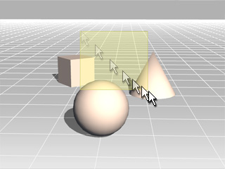

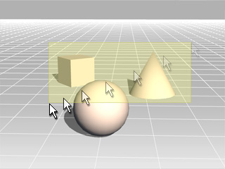

Objekt wählen
Aktiviert den Auswahl Modus. Sie können ein Objekt direkt in der 3D-Ansicht anwählen.
Sie können zusätzlich ein Rechteck um mehrere Objekte ziehen und diese damit markieren.
Ziehen Sie von links nach rechts: Jedes Objekt, das von dem Rechteck teilweise berührt wird, wird ausgewählt.
Ziehen Sie von rechts nach links: Nur die Objekte, die ganz von dem Rechteck bedeckt werden, werden ausgewählt.
3
Objekt verschieben
Zum Wechseln in den Verschiebungsmodus. Sie können ein ausgewähltes Objekt im 3D- Betrachter direkt steuern und verschieben, ohne die Werte im Modifizieren Feld eingeben zu müssen.
Linke Maus Taste: Entlang der X-/Y-Achse bewegen.
Mausrad: Objekt entlang der Welt Z-Achse verschieben.
Rechte Maustaste: Objekt auf lokaler Z-Achse drehen.
4
Objekt drehen
Zum Wechseln in den Drehmodus. Sie können ein ausgewähltes Objekt im 3D-Betrachter direkt drehen, ohne die Werte im Modifizieren Feld eingeben zu müssen.
Linke Maustaste: Drehen auf lokaler Z-Achsel.
Rechte Maustaste: Drehen auf lokaler X-Achse.
Beide Maustasten: Drehen auf lokaler Y-Achse.
5
Objekt skalieren
Zum Wechseln in den Skalierungsmodus. Sie können ein ausgewähltes Objekt im 3D- Betrachter direkt skalieren, ohne die Werte im Modifizieren Feld eingeben zu müssen.
Linke Maustaste: Objekt gleichmäßig skalieren.
Rechte Maustaste: Objekt entlang der lokalen Z Achse skalieren.
Beide Maustasten: Objekt entlang der lokalen X - Y Achse skalieren.
Mit Hilfe der Objekt verschieben, Objekt drehen oder Objekt skalieren Modi können Sie außerdem:
Alt + Linke Maustaste: Zum Schwenken der Kamera.
Alt + Rechte Maustaste: Zum Drehen der Kamera.
Alt + Beide Maustasten: Zum Zoomen der Kamera.
6
Verbinden/Trennen
Klicken Sie diesen Button, um einen Verbinden/Trennen Key für die gewählten Objekte zu setzen.
Weitere Informationen erhalten Sie im Kapitel Verbinden.
7
Objekte ausrichten
Wählen Sie mehrere Objekte aus und richten Sie diese mit diesem Button aus.
Objekte ausrichten.
8
An Objekt ausrichten
Nutzen Sie diesen Button, um ausgewählte Objekte an anderen Objekten auszurichten. Auch wenn die Funktion für fast alle Objekte genutzt werden kann, ist sie besonders geeignet um eine Beschränkungen auf einem Physik Rigid Body an eine bestimmte Position zu verschieben. Weitere Informationen erhalten Sie im Kapitel Ausrichten eines 3D Gebildes an einem Zielobjekt.
9
Sichtbar
Klicken Sie diesen Button, um Keys zusetzen, die ein gewähltes Objekt sichtbar machenoder es verbergen. Bitte beachten Sie, dass dies immer nur für ein Objekt genutzt werden kann.
