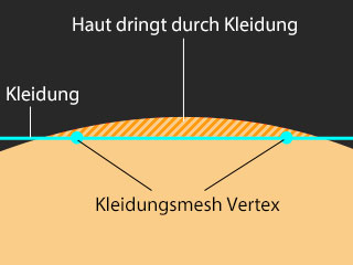

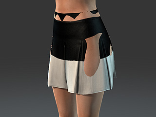

Durch Größenänderungen beim Morphing können Fehler entstehen und die Haut durchdringt dann den Körper. Neben der Methode zum Zeigen oder Verbergen des inneren Meshes können Sie auch die Parameter im Kleidung anpassen Bedienfeld anpassen, um die Form der Kleidung zu ändern und das Problem zu beheben.
Fehler aufgrund Durchdringen des Meshes lösen
Um Fehler aufgrund durchdringender Meshes und Scheitelpunkte zu lösen, folgen Sie bitte den nachstehenden Schritten:
  1. Erstellen Sie eine neues Projekt und kleiden Sie den Darsteller an.

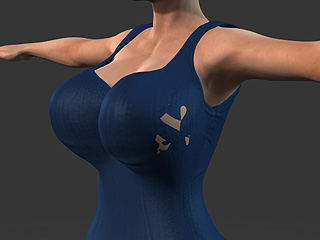

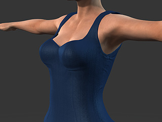

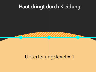

  2. Vergrößern Sie den gesamten Körper oder bestimmte Körperteile. Es kann vorkommen, dass Teile des Haut-Meshes die Kleidung durchdringen, wie in der folgenden Abbildung gezeigt.

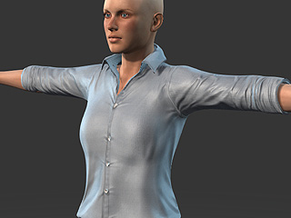

  3. Wählen Sie die Kleidung der obersten Ebene (in diesem Fall das blaue Kleid).

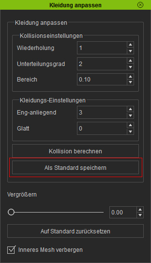

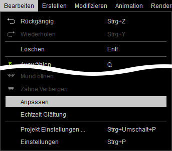

  4. Führen Sie den Bearbeiten >> Anpassen Befehl aus, um das Kleidung anpassen Bedienfeld zu öffnen.
    Alternativ klicken Sie den Anpassen Button in der Toolbar.
  5. Das Kleidung anpassen Bedienfeld wird auf dem Bildschirm angezeigt.
  6. Passen Sie die Werte für Wiederholung, Unterteilungsgrad und Bereich an.

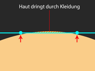

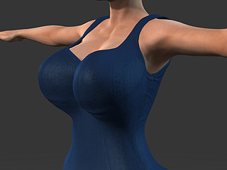

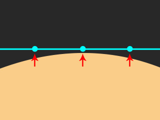

  7. Klicken Sie den Kollision berechnen Button mehrfach hintereinander, um die Meshes nach oben zu drücken.
    Hinweis: >
    Wenn iClone kein Durchdringen ermittelt, bewirkt das Klicken dieses Buttons keine Änderung.

Den aktuellen Kleidungsstatus als Standard festlegen
Wenn Sie die Kleidung berechnet haben und ein neuer Stil erstellt wurde, können Sie die Als Standard speichern Funktion nutzen, um diese Kleidung zu behalten oder andere mögliche Formen zu testen.
  1. Erstellen Sie ein neues Projekt und kleiden Sie den Darsteller an.
  2. Nutzen Sie das Kleidung anpassen Bedienfeld, um das Aussehen der Kleidung zu optimieren.
  3. Klicken Sie den Als Standard speichern Button, um die aktuelle Form der Kleidung beizubehalten.
  4. Nutzen Sie das Kleidung anpassen Bedienfeld, um einen anderen Look der Kleidung zu testen.
  5. Klicken Sie den Auf Standard zurücksetzen Button unten in diesem Bedienfeld.
