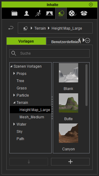

  1. Laden Sie eine Height Map Landschaft aus dem Inhalt Manager >> Registerkarte Szene >> Terrain Bibliothek >> Height Map_Large Bibliothek als Basis.
  2. In diesem Fall verwenden wir die Snow Mountain Vorlage.

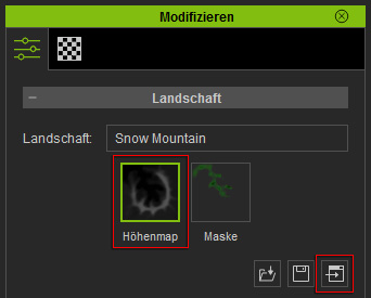

  4. Wählen Sie im Modifizieren Feld das Höhenmap Miniaturbild und klicken Sie den Öffnen Button, um die Height Map Grafik in Ihrem bevorzugten Bildbearbeitungsprogramm zu öffnen.

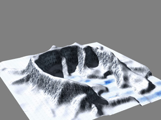

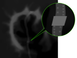

  5. Bearbeiten Sie das Graustufenbild.

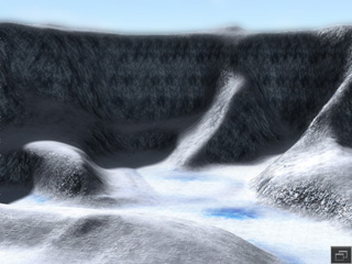

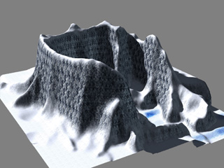

    Die Original Height Map Grafik.
    Weiß: Berge
    Schwarz : Täler

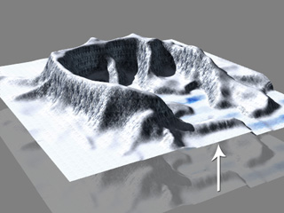

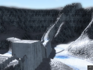

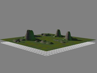

    Die Height Map Grafik nach der Bearbeitung.
  6. Speichern Sie das Bild und gehen Sie zurück zu iClone, die Landschaft wird automatisch aktualisiert.

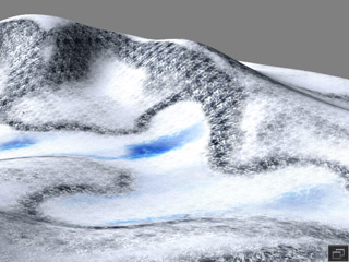

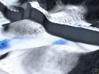

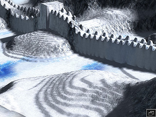

    • Da die Größe der Landschaft 25600 x 25600 (cm im Quadrat) beträgt, während die Größe der Height Map Grafik nur 513 x 513 (Pixel im Quadrat) beträgt, gibt das Bild einen 50 x 50 (cm im Quadrat) Bereich in iClone wieder, wodurch Falten entstehen.
    • Um dieses Problem zu beheben, erhöhen Sie bitte den Glättungswert zwischen 1 und 3. Allerdings lösen sich dadurch auch die scharfen Kanten in diesem Beispiel auf oder werden abgemildert.

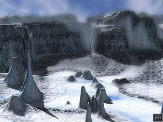

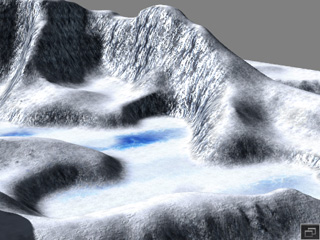

  7. Sie können auch eine vorbereitete Grafik im Graustufenformat laden (wenn die geladene Datei bunt ist, konvertiert iClone diese automatisch in das Graustufenformat), um eine neue Landschaft mit anderen Bergen und Tälern zu erstellen.
    Die Form der Landschaft wird entsprechend der Definitionen des geladenen Bildes geändert.
