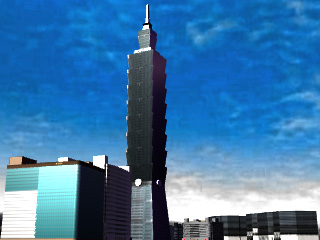

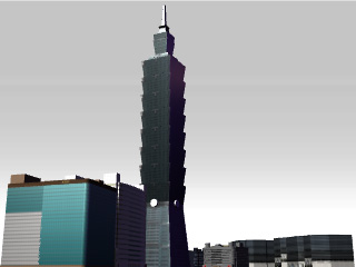

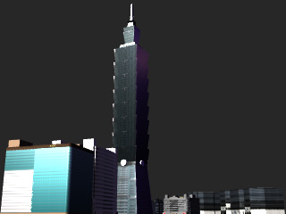

  1. Bereiten Sie ein iClone Projekt vor. Entfernen Sie den Himmel und entfernen Sie optional auch die Landschaft.
    Himmel Ein
    Himmel Aus

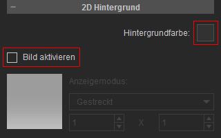

  2. Klicken Sie den Projekt Einstellungen Button in der Abspielleiste, deaktivieren Sie das Bild Aktivieren Feld, so dass der Hintergrund einfarbig wird.

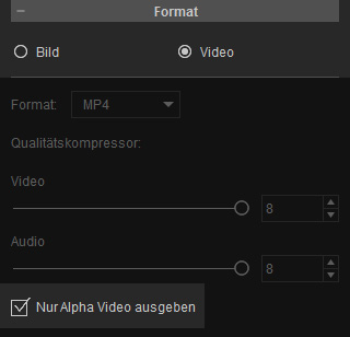

  5. Scrollen Sie zum Bereich Format, wählen Sie Video und aktivieren Sie das Nur Alpha Video ausgeben Feld.
  6. Klicken Sie den Exportieren Button und exportieren Sie als Alpha Video.

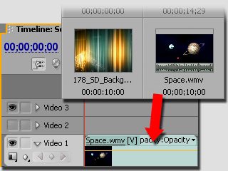

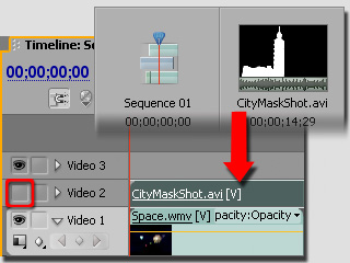

  1. Fügen Sie das Hintergrundvideo per Drag und Drop in die Video 1 Spur ein.

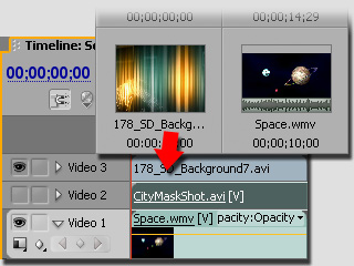

  2. Fügen Sie das Alpha Video mittels Drag und Drop in die Video 2 Spur ein. Deaktivieren Sie das Toggle Track Output, um das Video unsichtbar zu machen.
  3. Fügen Sie das Hauptvideo mittels Drag und Drop ein, um das Alpha Video der Video 3 Spur zuzuweisen.
  4. Passen Sie optional die Größe des Hauptvideos an.

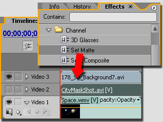

  5. Fügen Sie Channel/Set Matte im Effekt Bedienfeld auf das Hauptvideo ein.

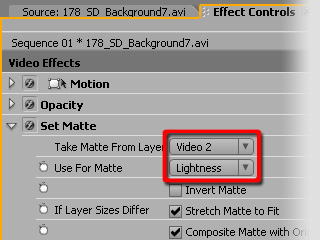

  6. Komprimieren Sie im Effect Control Bedienfeld den Set Matte Effekt und machen Sie die beiden Einstellungen wie in der nachstehenden Abbildung gezeigt.
