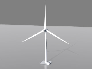

  1. Setzen Sie eine Requisite mit einem Basisteil und einem drehenden Teil ein (in diesem Fall Chassis und Propeller einer Windturbine).
  2. Stellen Sie den Propeller als Dynamischen Rigid Body ein.

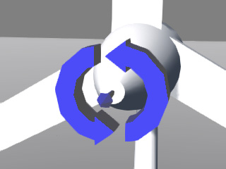

  4. Ziehen Sie die Scharnier Beschränkung Vorlage auf den Motorbereich des Propellers.
  5. Stellen Sie sicher, dass die Scharnier Beschränkung gewählt ist.

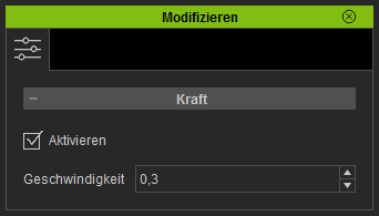

  7. Gehen Sie zu Modifizieren >> Kraft. Aktivieren Sie das Aktivieren Feld und passen Sie die Geschwindigkeit an, um die Geschwindigkeit des Motors festzulegen.

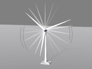

  8. Spielen Sie das Projekt ab, um das Ergebnis zu simulieren. Um die optimale Rotationsgeschwindigkeit zu erzielen, müssen Sie möglicherweise den Einfluss Wert der Scharnier Beschränkung anpassen.
