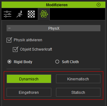

Einem Physik Objekt können vier verschiedene Zustände zugewiesen
werden: Dynamisch, Kinematisch, Eingefroren
and Statisch.

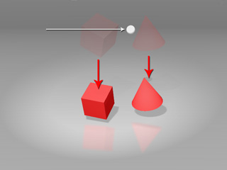

Die Merkmale dynamischer Objekte sind:

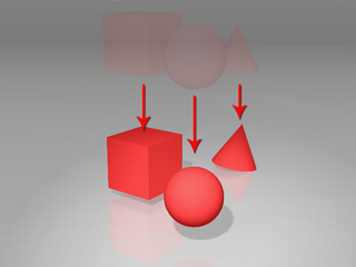

| Drei Dynamische Requisiten. |
Fällt sobald die Animation startet. |

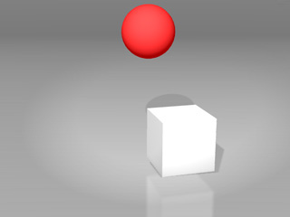

| Ein Dynamischer Ball. |
Auftreffen und Abprallen. |

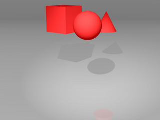

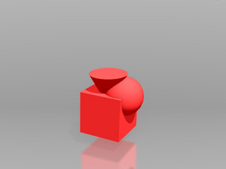

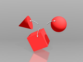

| Drei sich kreuzende dynamische Rigid Bodies. |
Sie prallen ab und springen nach außen. |

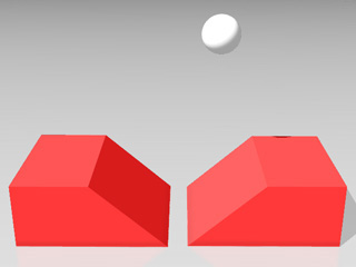

Die Merkmale statischer Objekte sind:

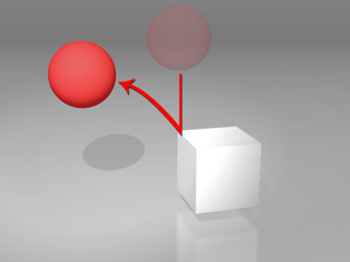

| Zwei statische Blöcke. |
Bewegungslos, wenn sie getroffen werden. Lassen die aktive Requisite abprallen. |

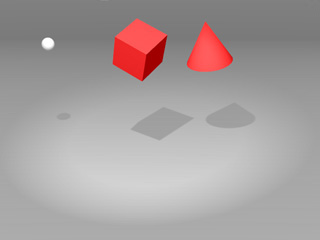

| Ein kinematischer Ball wählt einen Pfad. |
Der Ball bewegt sich entlang des Pfades bis zu dessen Ende. Andere Rigid Bodies werden getroffen und prallen ab. |

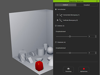

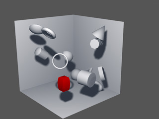

| Ein kinematischer Kasten, dergesteuert werden kann. |
Der Kasten wird gesteurt sich umher zu bewegen und andere Rigid Bodies zu treffen. |

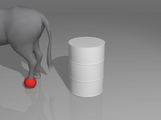

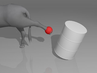

| Ein kinematischer Ball ist an das hintere Bein angefügt. |
Der Ball wird mitbewegt, wenn der Bulle tritt. Die Tonne fliegt weg. |
