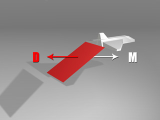

Die Einstellung des Widerstands ist bei einzelnen Oberflächen sehr effektiv. Sie hat nur dann einen sichtbaren Effekt, wenn die Oberfläche sich bewegt.
Die Druckkomponente entsprechend zur Anströmung wird Widerstand genannt. Diese Kraft zieht ein Soft Cloth Objekt in die gegengesetzte Richtung der Anfangsbewegung.
Die Richtungen für Bewegung (M) und Widerstand (D).

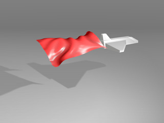

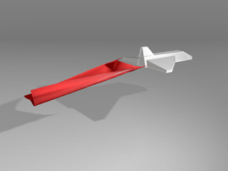

Widerstand = 3000
Der Soft Body wird auseinander gezogen
Sie können diese Einstellung mit einer Windkraft mischen, um einen unruhigen und in die Länge gezogenen Soft Body zu erzeugen.
Das Soft Cloth Objekt wird vom Widerstand und der Kraft des Windes beeinflusst.
