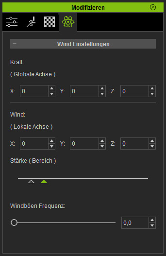

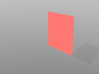

  1. Erstellen Sie ein Projekt mit einem Soft Cloth, das in der Luft fixiert ist.
  2. Stellen Sie sicher, dass der Stoff ausgewählt ist und gehen Sie zum Modifizieren Bedienfeld.

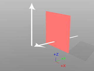

  3. Stellen Sie in den Wind Einstellungen die X, Y und Z Werte unter Kraft ein (in diesem Fall [X, Y, Z] = [0, -500, 500]).
  4. Spielen Sie das Projekt ab, um die Soft Cloth Animation zu simulieren.

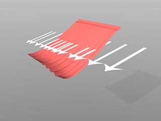

    Das Soft Cloth zeigt entsprechend der Richtung der zugewiesenen Kraft eine gleichmäßige Reaktion.
    Hinweis:
    • Je höher die Werte sind, desto stärker ist die Initialkraft.
    • Die X, Y und Z Richtungen folgen der Weltachse.

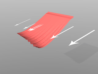

Wind
Im Gegensatz zu den Kraft Einstellungen erzeugt der Wind wechselnde 'Windböen', welche die Reaktion des Soft Cloth im Wind simulieren.

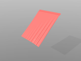

Windböen Frequenz = 1.0

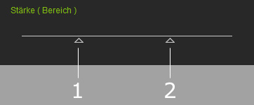

Die Stärke des Windes für das Soft Cloth ist ein Bereich. Jede Windböe wird in einer zufälligen Stärke innerhalb des definierten Bereichs mit Hilfe der beiden Schieberegler erzeugt.
  1. Allgemeine Stärke: Dieses Dreieck bestimmt die maximale Stärke der grundlegenden Windkraft. Dieser Pegel bestimmt außerdem die Ruheperformance der SpeedTree Inhalte.
  2. Windböen Stärke: Dieses Dreieck bestimmt die maximle Stärke der Windböen.

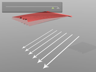

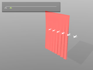

Der Bereich der Stärke fällt auf die schwache Seite (linkes Ende) des Schiebereglers und erzeugt eine Brise.

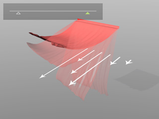

Der Bereich der Stärke fällt auf die starke Seite (rechtes Ende) des Schiebereglers und erzeugt einen starken Wind.

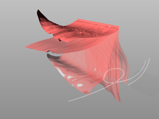

Der Bereich der Stärke umfasst die schwachen und starken Seiten (linkes bis rechtes Ende) des Schiebereglers und erzeugt wechselnde Windböen.
