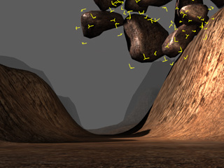

  4. Stoppen Sie in dem Frame, in dem Sie möchten, dass ein paar der Rigid Bodies statisch werden. Bitte stellen Sie sicher, dass die gewünschten Objekte zu diesem Zeitpunkt ausgewählt sind.
    Alle Steine sind ausgewählt.

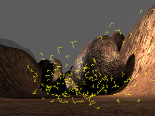

  5. Drücken Sie den Statisch Button unter Modifizieren >> Registerkarte Physik, um deren Zustand zu Statisch zu ändern.

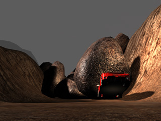

  6. Die Objekte, die den Zustand ändern, werden nun statisch. Wenn andere dynamische oder kinematische Objekte auf diese auftreffen, bleiben sie wo sie sind und bewirken, dass andere Objekte von ihnen abprallen.
    Die Steine (zu Statisch gewechselt) sind bewegungslos, wenn das Auto (Dynamisch oder Kinematisch) auf sie auftrifft.

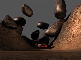

    Die Objekte, die nicht als Statisch eingestellt wurden, sondern im Dynamic Zustand verbleiben, werden abprallen, wenn Kinematische oder andere Dynamische Objekte auf sie auftreffen.
    Die Steine (Dynamisch) prallen ab, wenn das Auto (Dynamisch oder Kinematisch) auf diese auftrifft.
