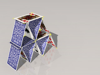

  3. Gehen Sie zu dem Frame, in dem ein paar der Requisiten zu fallen beginnen sollen. Stellen Sie sicher, dass die gewünschten Objekte ausgewählt sind.
    Der hintere Stapel und die oberste Karte sind ausgewählt.

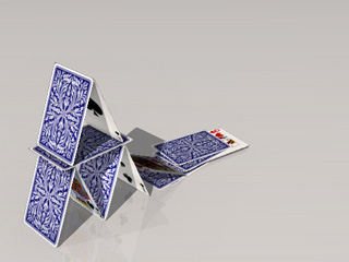

  6. Die Objekte mit geänderten Physik Zustand fallen, sobald die Simulation an dem Frame angelangt ist, in dem Sie deren Zustand geändert haben.
    Nur die Karten, deren Physik Status geändert wurde, fallen zum festgelegten Zeitpunkt.

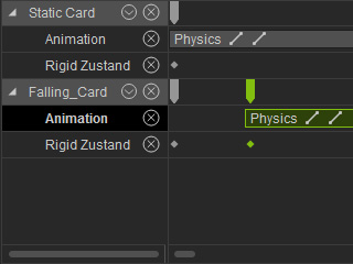

  7. Wählen Sie, nachdem die Simulation beendet ist, eines der Objekte aus, das gefallen ist und öffnen Sie die Zeitleiste (Tastaturkürzel: F3). Öffnen Sie die Animation und Rigid Zustand Spuren des Objekts. Der Clip mit der Fallanimation sollte nach dem Dynamischen Key erzeugt worden sein.
    Die simulierten Clips in den Animation Spuren des Objekts mit und ohne Zustand Keys.
