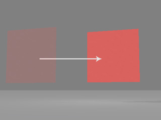

Trägheit bedeutet die Widerstandskraft eines Physik Objektes zu Änderungen seines Bewegungszustandes, einschließlich Änderungen bei Geschwindigkeit und Richtung. Mit anderen Worten werden Objekte, die liegen, auch liegen bleiben.
Durch das Einstellen unterschiedlicher Trägheit Werte, können Sie eine Soft Cloth erstellen, die sich ineine bestimmte Richtung weiter bewegt, bis eine andere Kraft eine Änderung bewirkt.

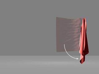

Hier eine Soft Cloth (an zwei Ecken fixiert), deren Bewegung zu einem bestimmten Zeitpunkt abrupt stoppt.
Stellen Sie unterschiedliche Trägheitswerte ein, um zu bestimmen, ob die nicht fixierten Bereiche des Tuchs sich in unterschiedlicher Stärke weiter bewegen, wenn die Bewegung des gesamten Tuchs stoppt.
Trägheit = 0
Der Soft Body geht nicht über die Stopp Position hinaus.

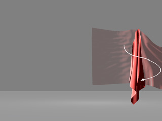

Trägheit = 10
Der Soft Body geht leicht über die Stopp Position hinaus.

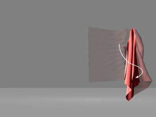

Trägheit = 20
Der Soft Body geht weit über die Stopp Position hinaus.
