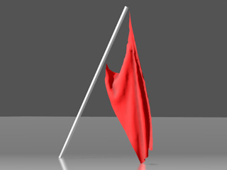

Dehnung = 90
Biegung = 2
Frequenzlöser = 150
(Weniger Animationsdetails - Seide)

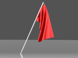

Dehnung = 90
Biegung = 2
Frequenzlöser = 300
(Mehr Animationsdetails - Gummi)
