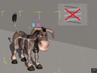

  1. Laden Sie einen Charakter oder eine Requisiten, bei denen bestimmten Knochen mit Feder Effekten versehen sind (in diesem Fall hat der Charakter Feder Effekte an Ohr- und Schwanzknochen).
  2. Weisen Sie Ihren Charakter Bewegungen zu. Die Federeffekte steuern die Knochen, so dass diese automatisch federn.
    Knochen mit Auto Feder Effekten: Ohren und Schwanz.

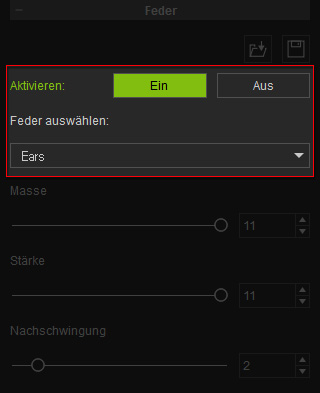

  4. Wählen Sie im Feder Bereich des Modifizieren Feldes die Knochen deren Feder Effekte Sie über das Feder auswählen Aufklappmenü ausschalten möchten.
  5. Drücken Sie den Aus Button.
  6. Gehen Sie zu einem anderen Frame, klicken Sie den Ein Button, um den Federeffekt wieder einzuschalten.

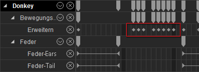

    • Die Feder Keys finden Sie in der Feder Spur des Charakters oder der Requisite in der Zeitleiste.
    • Weitere Informationen erhalten Sie im Kapitel Feder Spur.

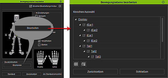

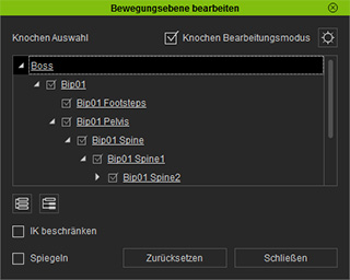

  2. Öffnen Sie das Bewegungsebene bearbeiten (für Darsteller) oder das Animationsebene bearbeiten (für Requisiten) Bedienfeld.

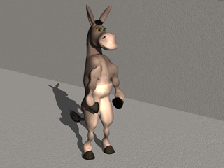

  3. Passen Sie die Knochen mit Hilfe der IK oder FK Methoden, in dem Zeitraum in dem die Feder Effekte ausgeschaltet sind, manuell an.
    IK Methode.
    FK Methode.
    Die Ergebnisse der Anpassung werden in den Ebenenkeys in der Bewegungsebenen (für Darsteller) oder Animationsebenen (für Requisiten) Spur gespeichert.
