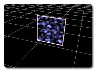

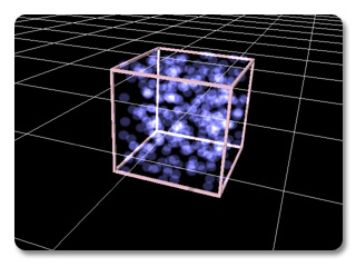

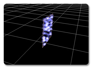

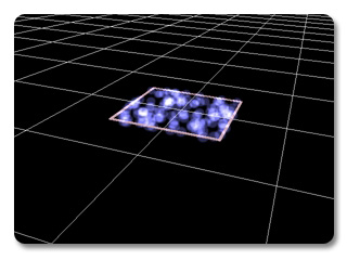

まず初めに、エミッタが平均的に分布している、目に見えないキューブコンテナが存在することに注意してください。
  • 放射量 - コンテナの寸法を変更するための 3 つのパラメーターがあります。このコンテナ内ではエミッタが平均的に分布しているため、パーティクルの量が増加している錯覚を起こすことができます。
  • 位置 - この X、Y、Z パラメーターは、プロジェクト内の指定された位置にエミッタのキューブを移動します。

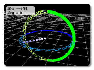

方向

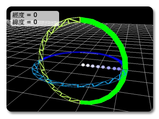

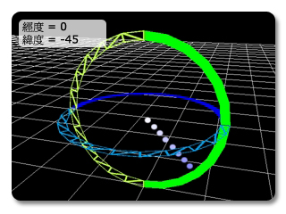

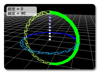

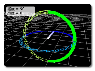

エミッタは、経度と緯度のシステムの概念を使用して、パーティクルを放出する方向を取得します。この効果は、速度パラメーターが増加したときに確認できます。
  • 経度 - この値は地面上の角度を決定します。0° は正の X 軸に沿った方向を設定します。範囲は -180 ~ 180° です。
  • 緯度 - この値は方向を北極/南極側に上げ/下げします。範囲は -90 ~ 90° です。90° は方向を真上に設定します。
(0, 0)
(90, 0)
(-135, 0)
(0, 90)
(0, -45)

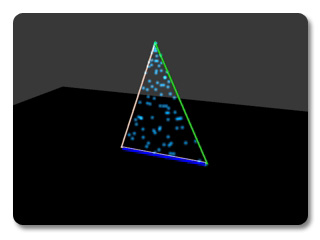

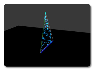

拡散
斜め角度

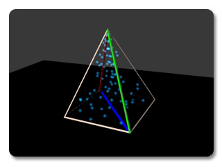

これらの 2 つのパラメーターを理解するには、まずピラミッドを思い浮かべる必要があります。ピラミッドの頂点はエミッタの位置で、そのエミッタはピラミッドの底に向かってまっすぐにパーティクルを放出します。
  • 拡散 - この値はピラミッドの 2 つの対となる辺 (斜め角度 = 0 の図の赤線と緑線) の角度を決定します。範囲は 0 ~ 180 です。
  • 斜め角度 - この値はピラミッドの底の対角線 (図の青線) の回転角度を指定します。この範囲も 0 ~ 180 です。斜め角度を 45° と 135° に設定すると、面積が最大化されます。
斜め角度 = 0°
斜め角度 = 45°
斜め角度 = 90°
"斜め角度の値が 0°から 90°まで変化した様子"

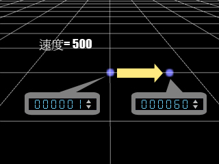

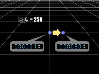

速度

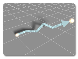

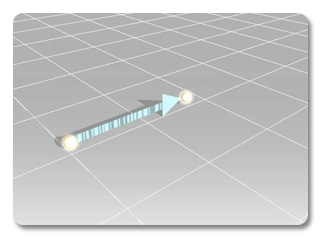

方向の不定率
  • 速度 - この値は各パーティクルの移動速度を設定します。範囲は 0 ~ 99999 です。
  • 方向の不定率 - 当初、各パーティクルは固定された直線に沿って移動します。この属性は、この線を歪めて、各パーティクルが別々の歪んだ線に沿って移動するようにします。範囲は 0 ~ 359 です。各パーティクルの方向は、x、y、および z 軸からの角度に応じて少しずつ不規則に変化します。この機能は、雪や落ち葉の動きをパーティクルで模倣する場合に便利です。
方向の不定率 = 0
方向の不定率 = 30
