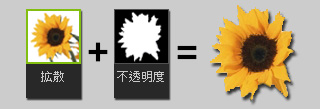

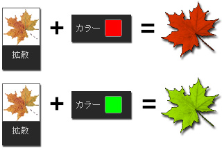

テクスチャ
  • 拡散 - 各パーティクルの色または画像を変更できます。
  • 不透明度 - このパラメーターはパーティクルの形状と透明度を決定します。
  • 詳細については、さまざまなテクスチャマッピングを参照してください。

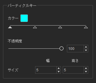

パーティクルキー
iClone では、パーティクルの有効期間を表す 4 つのキーが各パーティクルに提供されます。各パーティクルキーには、カラー不透明度、およびサイズのデータが格納されます。これらのデータを使用すると、各パーティクルのフェードイン/フェードアウト効果を作成できます。
  • 4 つのキーのいずれかをクリックして、キーのカラー不透明度、およびサイズのデータを変更します。
  • 中間の 2 つのキーをドラッグして、パーティクルの有効期間中にこれら 2 つのキーのタイミングを再定義できます。
  • カラー - パーティクルの生成/削除時にパーティクル用にロードする画像とブレンドする色を定義します。
  • 不透明度 - パーティクルの生成/削除時に透明にする各パーティクルのレベルを設定します。完全に透明にする場合は 0 を設定し、不透明にする場合は 255 を設定します。

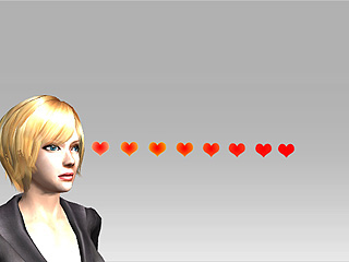

  • サイズ
  • このグループの設定では、各パーティクルのサイズを変更して、パーティクルがその有効期間内に段階的かつ直線的に変化するようにすることができます。

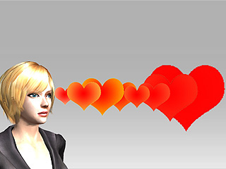

    (10x10) → (10x10) → (10x10) → (10x10)
    (10x10) → (50x50) → (20x20) → (80x80)

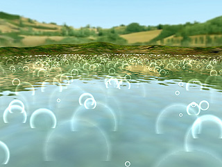

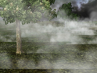

ソフトさの度合い
スライダをドラッグして、パーティクルがシーン内で他のオブジェクトと交差するときの継ぎ目を減らします。これにより、パーティクルの現実感が向上します。
    ソフトさの度合い = 0
    ソフトさの度合い = 100(シームレス)

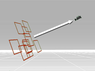

向き
基本的に各パーティクルは、常に現在のカメラのほうを向いているマットビルボードです。ただし、パーティクルの上または下をカメラに表示したい場合は、向き機能を使用して目的の結果を得る必要があります。

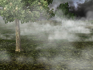

  • カメラ方向: このオプションは、火、霧、嵐などの無方向性のパーティクルに適しています。

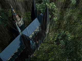

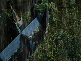

  • 垂直: このオプションは、パーティクルを Y 軸に沿って配置します。雨滴などの垂直方向のパーティクルに適しています。
  • カメラ方向
    垂直

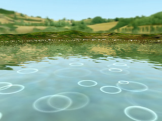

  • 水平: このオプションは、パーティクルを地面に沿って配置します。さざ波などの水平方向のパーティクルに適しています。
  • カメラ方向
    水平

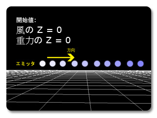

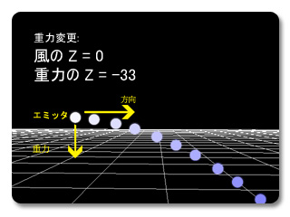

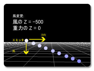

フォース
重力
  • 3 つのパラメーターで指定された固定方向にパーティクルを引き寄せる力場を作成します。フィールドの強度は、値が大きくなるにつれて増加します。パーティクルの速度は、単位時間ごとに加速します。
  • X (X) - パーティクルは X 軸に沿って引き寄せられます。範囲は -99999 ~ 99999 です。
  • Y (Y) - パーティクルは Y 軸に沿って引き寄せられます。範囲は -99999 ~ 99999 です。
  • Z (Z) - パーティクルは Z 軸に沿って引き寄せられます。範囲は -99999 ~ 99999 です。
  • パーティクルに対する風の効果をシミュレートします。パーティクルは、設定された方向に沿って加速します。ただし、速度は一定で、単位時間ごとに加速することはありません。
  • X (X) - パーティクルは X 軸に沿って風を吹きつけられます。範囲は -99999 ~ 99999 です。
  • Y (Y) - パーティクルは Y 軸に沿って風を吹きつけられます。範囲は -99999 ~ 99999 です。
  • Z (Z) - パーティクルは Z 軸に沿って風を吹きつけられます。範囲は -99999 ~ 99999 です。
