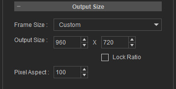

出力サイズセクション
出力サイズセクションでエクスポート画像のサイズを定義することができます。 出力サイズを定義するには、フレームサイズドロップダウンリストから標準サイズを選択するか、出力サイズドロップダウンリストにピクセル単位で高さと幅を入力して、カスタムサイズを定義することもできます。
* 比率を固定ボックスをアクティブにした場合、操作可能なのはプロジェクトの幅だけで、高さは現在の比率に従って自動的に更新されます。

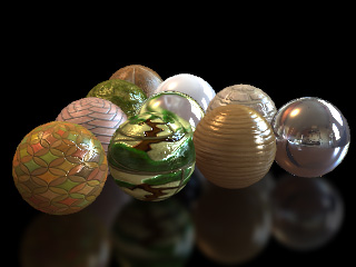

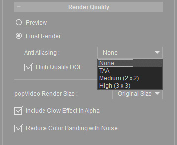

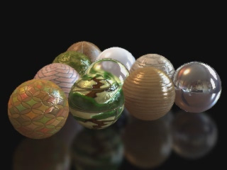

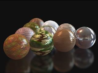

レンダー クオリティ セクション
レンダリング品質は、ラジオボタンを使用してプレビューまたは最終レンダリングに設定することができます。
You can use the Anti Aliasing drop-down list to pick a desired anti-aliasing
technique.

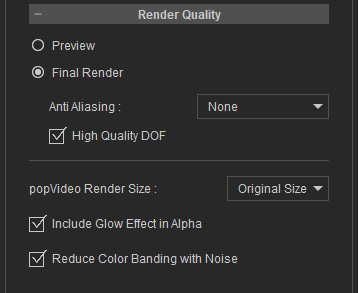

高品質な DOF について
この設定は最終レンダリングの際に、DOF 効果のフォーカスエリア外の領域において、シャープなエッジを修正するのに使用します。 ただし、この処理にはより長く時間がかかります。
プロジェクトに DOF 効果を適用しなかった場合や、DOF をオンにしたときにエッジ処理に問題が出ない場合は、このオプションを無効にした方が最終レンダリングが短時間で済みます。(デフォルトではこの設定はオフです)
This setting can be used to include glow effects to the image and video alpha channel, thus, accurately representing the look of glowing objects.
Reduce Color Banding with Noise
When enabled, this function will add a static noise effect to remove color banding caused by glow effects, particles, and so on.

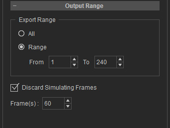

出力領域セクション
ビデオ全体、または特定のフレーム領域を選択してエクスポートすることができます。出力領域セクションのラジオボタンを使用して、出力領域を選択します。
プロジェクトの特定の部分だけをエクスポートしたい場合は、範囲のラジオボタンを選択します。
また、再生バーのマークイン/マークアウトコントロール(赤い三角イラスト)をドラッグしても、出力領域を制御できます。 - Discard Simulating Frames is used to remove the warm up frames for physics, speedtree wind, and particle simulation from the starting value of the Export Range.
