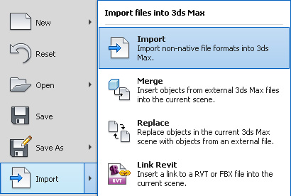

3ds Max
Erstellen Sie eine neue Szene in 3ds Max.
Gehen Sie zu
>> Import >> Import.

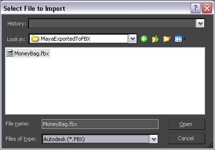

Wählen Sie eine FBX Datei, stellen Sie den Files of type
auf Autodesk (*.FBX) und klicken Sie den Open Button.
Sie sehen die FBX Plug-in Version an zwei Stellen im sich öffnenden
Dialogfeld.
Wenn Sie feststellen, dass die Version zu alt ist, dann upgraden
Sie Ihr 3ds Max, damit es die neuste FBX Version enthält.
