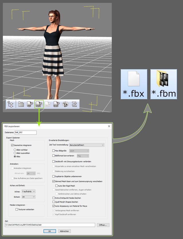

Schritt 2: Texturen beziehen
Nutzen Sie 3DXchange, um FBX und FBM des gew�hlten Objekts zu exportieren, da die FBX Datei die Materialdetails enth�lt.
Hinweis:
Auch wenn Sie die Texturbilder erhalten, nachdem Sie die ABC Datei aus iClone exportieren, enth�lt diese keine Materialdetails, sodass es schwierig ist die Materialien in externen 3D Tools erneut zu erstellen.
Wenn Sie FBX verwenden, erhalten Sie die vollst�ndigen Materialinformationen und Verbindungen mit den Texturen.

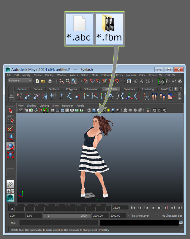

Schritt 3: ABC mit Texturen integrieren
Mapping der Texturen auf die animierten Meshes im Alembic 3D Editor.
Hinweis:
Die Methoden des Textur Mappings unterscheiden sich je nach Eigenschaften des 3D Tools. Weitere Informationen �ber die verschiedenen Pipelines zur Nutzung von Alembic in den g�ngigen 3D Tools, erhalten Sie �ber die folgenden Links.
