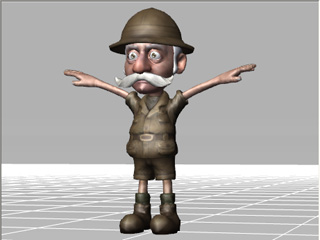

二足モデルのファイルとボーンスキンされたデータをロードします。ファイルはその後、次のセクションの説明に従って変換します。
修正パネルのキャラクタ セクションに移動し、非標準へ変換ボタンをクリックします。
身体のボーンをマップしてアクティブ ボックスを有効にします。

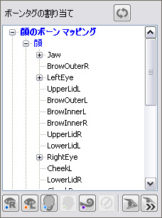

手順2:顔のボーンをマップする
iClone
で、目の回転とあごのアニメーションは、顔のボーンにより生成およびトリガーされる必要があります。したがって、キャラクタの顔のボーン(目やあごなどのボーン)を指定しなければなりません。
上述の手順でボーンのマップが終了したら、ダミーペインの上にある頭のアイコンをクリックして、顔/拡張マップ ページに切り替えます。
編集パネルが顔/拡張ボーンのマッピング モードに切り替わります。

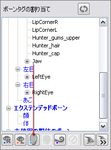

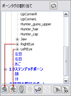

ツリービューで左右の目を選択してから、下に示す左目にマップと右目にマップ
ボタンをクリックして、左右の目を別々にマップします。
詳しくは、目のボーン設定セクションを参照してください。
ツリービューであごのボーンを選択してから、下に示すあごにマップ ボタンをクリックしてあごをマップします。
詳しくは、顔のボーンをマップする
(英語) セクションを参照してください。

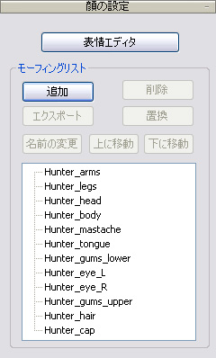

モーフィング データを準備する(オプション)
顔の設定セクションをスクロールします。
追加ボタンをクリックして、ひとつまたは複数のモーフィングファイルを FBX または OBJ
形式でロードします。
詳しくは、モーフィング
データを準備する (英語) と
モーフィングリストを使うセクションを参照してください。

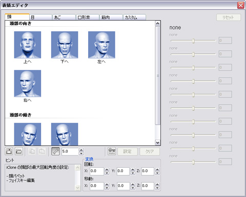

表情の情報を設定する
表情エディタ ボタンをクリックしてパネルを起動します。

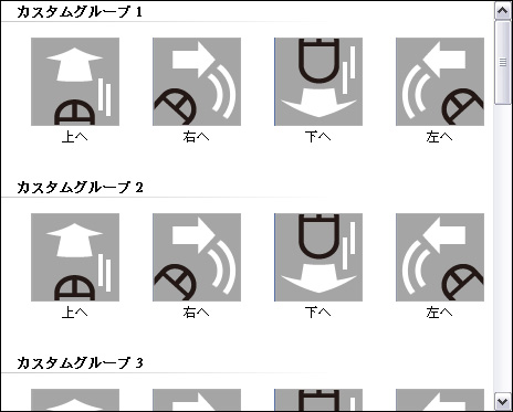

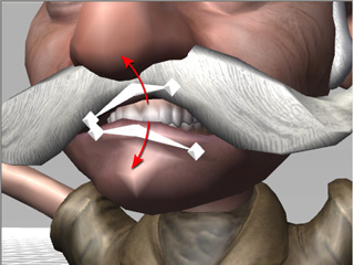

パネルのいずれかのタブに切り替えます。(この例では、カスタム タブを使用して最初のカスタム パペット
アニメーションをテストします。)

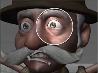

関連する表情データを設定するサムネイルを選択します。(ボーンベースまたはモーフィングベース)

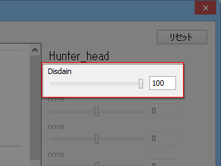

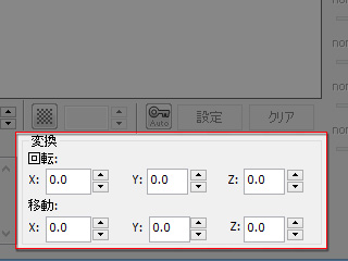

ボーンベース:選択したサムネイルに関連するボーンの位置と角度を指定します。
モーフィングベース:サムネイルにモーフィング効果を適用する場合は、パネル右側のスライダにドラッグします。

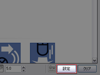

設定ボタンをクリックして、ボーンとモーフィング データを選択したサムネイルに割り当てます。

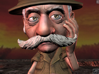

表情データと一緒にキャラクタを iClone にエクスポート(Ctrl +
E)します。モーション関連の機能(身体や顔用)を使用して、キャラクタに動きを付けます。
