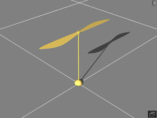

手順 1:iClone を使用してアニメーションアクセサリを作成する
  1. iClone を使用してプロップを作成します。

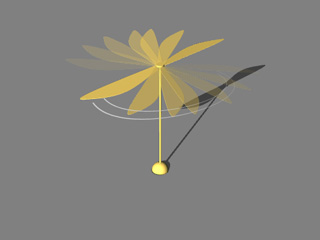

  2. キーフレーミングまたはプロップパペッティアリング方法を使って、プロップにアニメーションを適用します。
    プロップパペッティアリング方法を使って、回転アニメーションを作成します。

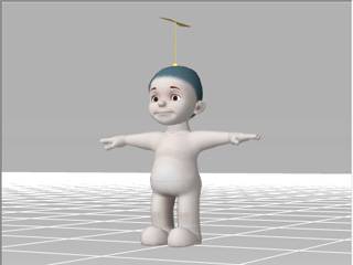

  3. プロップをキャラクタに適用します。このステップでは、プロップをアクセサリにします。

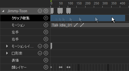

  2. タイムライン を開きます。

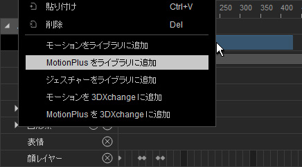

  3. キャラクタのクリップを収集トラックを開きます。
  4. エクスポートの範囲をトラックにドラッグします。
  5. 範囲内で右クリックします。
  6. 右クリックメニューの MotionPlus をライブラリに追加コマンドを選択します。

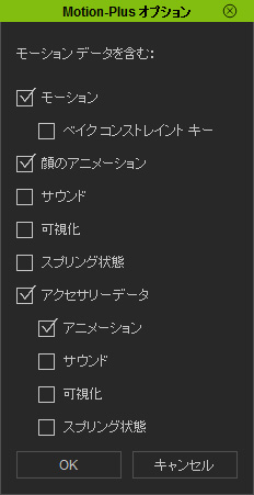

  7. モーションに関連したキャラクタのモーションフェイスアニメーションボックスと、(アクセサリアニメーションを含ませるために)アクセサリデータアイテムの下にあるアニメーションボックスをアクティブにします。 OK をクリックし、保存します。

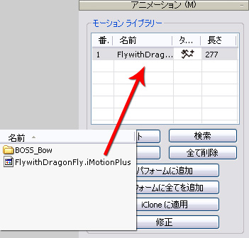

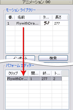

  8. 保存された MotionPlus ファイルを 3DXchange モーションライブラリに追加します。
    注:
    • MotionPlus に含めることができるデータの詳細については、MotionPlus とは何ですかセクションを参照してください。
手順 4:ボディモーションとフェイスの表情を FBX 形式でエクスポートする
  1. 3DXchange へ移動します。モーションライブラリからパフォームエディタにクリップを追加します。

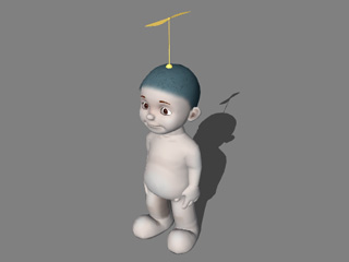

  2. FBX ファイルとしてモーション付きキャラクタをエクスポートします。

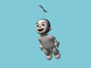

  3. エクスポートされた FBX ファイルをお好みの3Dツールにロードします。
    Maya からレンダリングされたビデオ。(モーションブラー効果付き)

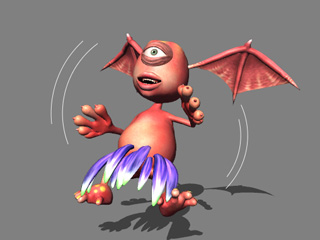

前のセクションで説明したようにアクセサリのアニメーションをエクスポートすることができるため、Reallusion Monster Workshop のアクセサリを基に、iClone を使って表情や特別なアニメーションを作成し、3DXchange を介して外部の 3D ツールにエクスポートすることができます。

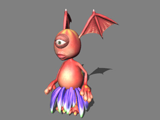

  1. iClone のを使用して、ボディパーツ(この場合、翼、目とスカート)をモンスターに取り組みます。。
  2. 表情や他のアニメーションを生成するために、これらのアクセサリをアニメーション化します。これらのアクセサリーをパペット化する方法の詳細については、チュートリアルページを参照してください。

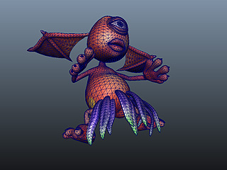

  3. 前のセクションで説明した作業の流れに従い、モンスターを FBX 形式に変換します。
  4. FBX をお好みの3Dツールにロードし、カスタムアニメーションを再生します。
