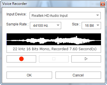

Um den Ton aufzunehmen, klicken Sie auf den Button Stimme aufnehmen.
Das Sound-Recorder-Menü wird dann geöffnet.
Befolgen Sie diese Schritte, um ein Audioskript zu erstellen.
- Wählen Sie die Quelle für die Tonaufnahme aus der Dropdown-Liste Eingabegerät aus.
- Klicken Sie auf den Aufnahme Button, um die Aufnahme zu starten. Die Aufnahme über das angegebene Eingabegerät wird dann gestartet.
- Klicken Sie den Stopp Button, um die Aufnahme des Tons zu stoppen.
- Klicken Sie den Wiedergabe Button, um die Aufnahme abzuspielen.
Wenn Sie mit den Ergebnissen zufrieden sind, dann klicken Sie auf den OK Button.
Wenn nicht, dann klicken Sie auf den Button Aufnahme, um erneut aufzuzeichnen.

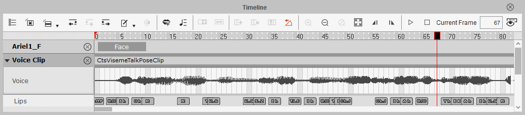

Hinweis:Die maximale Länge einer Tonaufnahme beträgt 30 Minuten. - Passen Sie den Stimmclip und die Lippensynchronisationskeys in den Spuren für das Gesicht in der Zeitleiste (F3) an.
