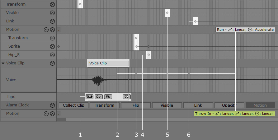

In Cartoon Animator gibt es 6 Datentypen in den Spuren für die Zeitleisten-Bearbeitung- Key, Clip, Representativer Key, Wechsel und nicht-editierbarer Wechsel, Ziel-Wechsel und Ein/Aus.
Bezeichnung der Daten |
Aus |
Beschreibung |
1 |
Key |
Eigenschaften Toolbar |
Animation Keys speichern RTS Daten (Rotation, Transformation, Skalierung) und Deckkraft-Daten für alle Objekte und Sprites, einschließlich Kamera, Darsteller, Requisiten und Zubehör. Die Animation zwischen zwei Keys kann automatisch generiert werden. |
2 |
Clip |
Steuerungseditor |
Animationsclips speichern die Bewegungsclip-Segmente von Charakteren und Requisiten (Zubehör). Der Text auf dem Clip zeigt die Informationen über den Clip.
Ein Clip kann beschleunigt / verlangsamt, geloopt oder in einen anderen Clip eingeblendet werden. Weitere Informationen finden Sie im Kapitel Geschwindigleit, Loop und Überblendung. |
3 |
Representativer Key |
Sprite Umwandlungskey |

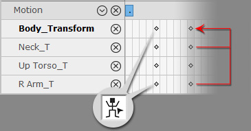

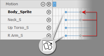

Diese Art von Key impliziert, dass er einen oder mehrere Keys (durch den |
4 |
Switch und Switch-Markierungen |

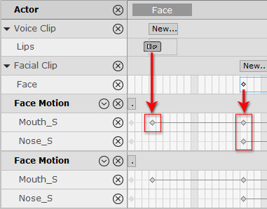

Switch: Sprite Editor Switch-Markierung:
Stimm-Clips |

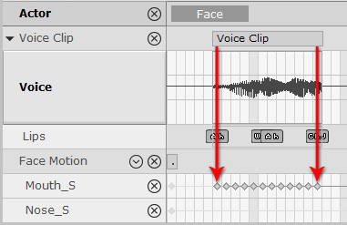

Switch: Wenn Sie den Switch-Markierung: Wechselmarkierungen sind Symbole, die das Timing des Sprite-Switch repräsentieren, das durch den Master-Clip (aus Lippensynchronisation der Stimme, Steuerung) oder den Bewegungskey (aus dem Key Editor)
geregelt wird;
dabei werden Sie darauf hingewiesen, dass in anderen relevanten Spuren ein Sprite-Switch-Key vorhanden ist. |
5 |
Ein / Aus |
Sichtbarkeits-Einstellungen |
Die Ein /Aus-Daten in der Sichtbar Spur speichern nur einen Status des Objekts. Sie können festlegen, dass das Objekt in einem Frame sichtbar (Ein) ist, bis es in einem anderen Frame unsichtbar (Aus) ist. |
6 |
Ziel-Wechsel |
Verbindungs-Einstellungen |
Die Ziel-Wechsel entsprechen dem Key-Konzept. Sie speichern die Zielbeziehung zwischen einem Objekt und seinem Ziel. Das Ziel kann jederzeit geändert oder sogar aufgelöst werden. Die Verbinden -Funktionen für Darsteller und Requisiten (Zubehör) befinden sich unter dieser Kategorie. |
